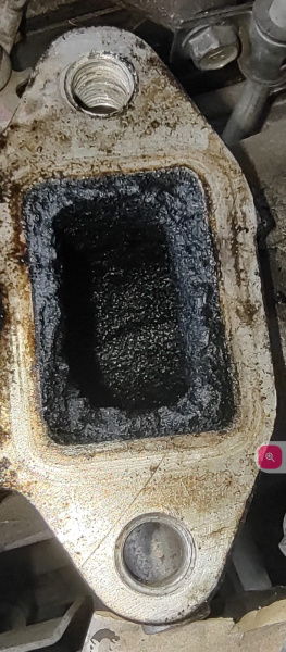

    A volta da carbonização.
    Bom, senhores.
    Passados quase 5 anos e uns 40.000 Km´s rodados, minha Full voltou a falhar, perdendo potência, principalmente em baixa rotação.
    Não apagava, mas ficava bem fraca.
    Tenho viajado pouco e usado mais na cidade.
    Por isso, cheguei a pegar rodovia e rodar uns 150 Km´s, na esperança de melhorar a viatura.
    Ledo engano.
    Até o câmbio automático estava estranho, produzindo um baixo ruído, como se estivesse rajando, mudando a marcha em rotações um pouco acima do normal e repentinamente.
    Fiquei bem preocupado.
    Mas, felizmente era apenas carbonização.
    Digo "felizmente", porque a solução já é conhecida e simples de resolver, ou seja, limpeza química das peças.
    Parecia os pulmões de um funcionário de mina de carvão e fumante de narguilé.
    Feito todo o serviço, com a entrega da viatura ontem, tudo voltou ao normal, inclusive o câmbio.
    Custo de R$ 1,640,00.
    Seguem fotos das peças antes e depois da limpeza.
    Pobre, mas feliz e aliviado!:mrgreen:
    Anexo 581784Anexo 581785Anexo 581786Anexo 581787Anexo 581788Anexo 581789Anexo 581790
  • 13/07/2024, 11:58
    josegalego
    Postado originalmente por Glaicon Ver Post
    Bom, senhores.
    Não tem jeito, esses motores foram feitos para andar na rodovia.
    Parabéns pelo serviço!
  • 14/07/2024, 09:02
    Glaicon
    Postado originalmente por josegalego Ver Post
    Verdade.
    Uso urbano e sem a temperatura ideal do motor não fazem bem.
    O estranho é que andando na rodovia em giro mais elevado, a 110, 120 Km/h, o motor não falhava.
    Somente em baixa rotação.
    Ou seja, ainda passava ar por alguma fresta no meio desta sujeira toda.
    Vá entender!:mrgreen:
