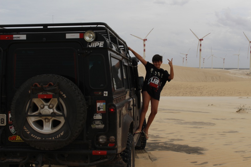

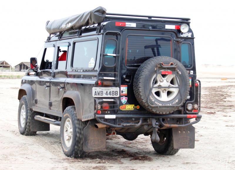

Se você me permitir um comentário, na segunda foto (de traseira), aparece uma anilha presa na argola de aço, fixada ao chassis. Este ponto não deve ser usado como ancoragem, pois é originalmente usado para travar o veículo dentro de um container / transporte. Numa operação de resgate mais pesada, você poderá rasgar o chassis, pois a rosca não foi projetada para isso. Mas de novo...é só um alerta e caso você faça uso deste ponto, OK? Espero ter colaborado para a sua viatura. (estou na sexta Defender e sou afixionado...). Abr.
