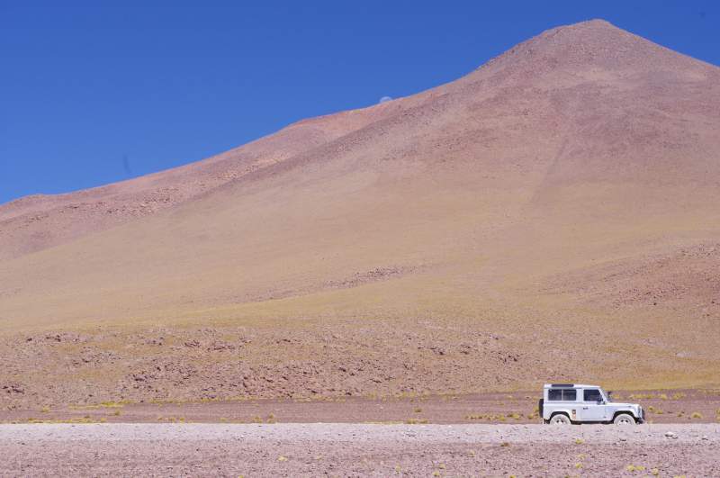

Unico problema ate agora foi um vazamento no radiador a 5.020m de altitude na Bolivia.
Nao acredito que foi o frio que pegamos de -12C o causdor, pois estamos usando glycol de -20C no radiador. Acredito que foi alguma pedra ou a trepidacao nas costeletas do altiplano da travessia boliviana.
Nao tinhamos po de aluminio, nem ovo, nem po de quinua, mas tinhamos muita sorte e 40 litros de agua lacrada. Foi apenas uma questao de completar o expansor a cada 30 minutos e torcer para encontrr alguem para ajudar.
Com ajuda de um prestativo boliviano e sua esposa chola, sacamos o radiador e fizemos a solda de cobre no ponto afetado em 3 horas de servico.
So depois de uns dias me dei conta que o melhor lugar para se ter um furo em um radiador de cobre eh justamente na regiao de maior concentracao de cobre do mundo e ainda com o menor custo de mao de obra da america do sul.
No final usamos uma meia de algodao limpinha para coar o glycol e seguimos viagem.
Com 14 dolares a menos no bolso e sem um pe de meia seguimos viagem.
