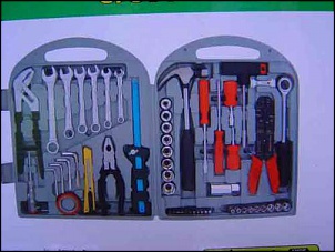

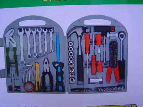

    Essa chave catraca (soquete) que está no canto direito da mala tira essa porca .
    Tem que ser quadrado de 1/2"
    []s...

    1/2" cai na questão do 12.7mm. Talvez qualquer chave que encaixe soquete (tamanho comum, ou seja, 1/2") tire realmente o parafuso, mas tem que tomar cuidado para não danificar o encaixe devido a folga dos 3mm. De repente calçando com um pano/borracha este senão se elimine.
    Wagner, eu tentaria esta idéia do Edu. Muito prática 8)

    A chave soquete de 1/2" serve certinho , é com ela que tira o bujão . Pode ser a catraca ou cabo de força , talvez precise de uma extensão curta .
    A gente tinha Land no trampo ...
    []s...

    Sim, a chave catraca de 1/2!
    Eu cheguei a ver em uma loja, me chamou atenção porque parecia servir direitinho no bujão do diferencial, mas fiquei na dúvida se iria servir por isso não comprei.
    Obrigado, Eduardo e Portela.
    []'s.
