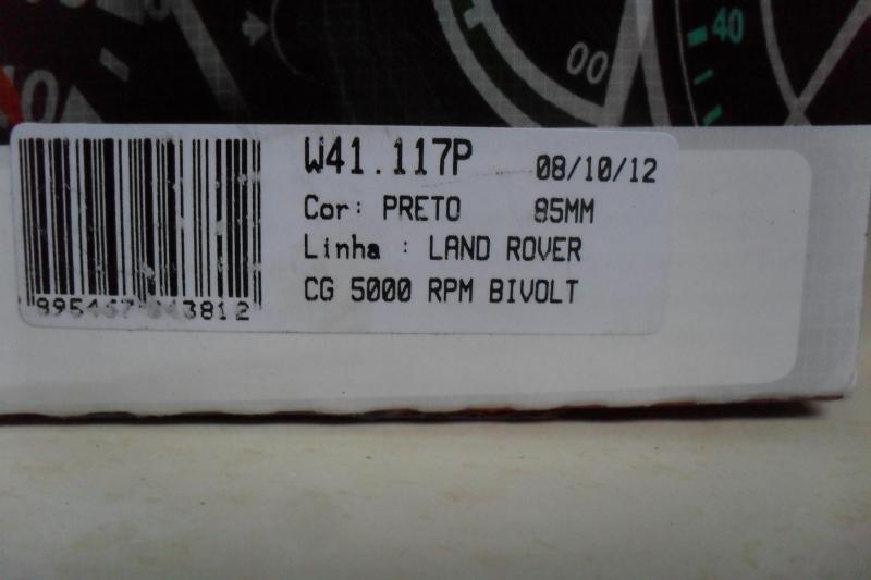

Boa. Instalei o contagiros willtec de 85mm segundo consta a caixa ele é para a defender.
Vamos lá. Foi tranquilo instalar, depois de ligado, em lenta ficou seria correto ficar com 850 de RPM, correto?? Segundo o manual pode variar 20% tanto a mais como a menos, isso procede??? 800RPM seria o EuroI ou 200tdi, certo???
O meu cravou quase 900 RPM portanto acredito que esteja calibrado. Vou fazer o teste na estrada em reta. Pelo que li tenho que alcançar 100km/h (isso no velocimetro ou GPS, o meu da uma baita diferença) tem que manter 2.500 giros no RPM, correto??
faltou comprar o copinho para fixar no painel. Ia colocar um de 52mm no painel, mas vou deixar o espaço para o manometro da pressaõ do turbo!
Depois posto se manteve 2.500RPM a 100km/h! Paguei um preço bom se quiserem o contato manda MP para não poluir o topico, ok!
Segue foto do Conta Giros funcionando e marcando os 850 RPM conforme manda o manual! E em seguida a foto do codigo que veio na caixa do mesmo!
Anexo 376034Anexo 376035
Não repara na fita crepe que esta segurando o contagiro, pois aqui na roça eu não achei o copinho com 85mm para prender, então vou ter que comprar fora e esperar chegar.

Opa fui para estrada ontem e a 100km/h marca exatos 2.500rpm, não precisou calibrar nada, esta 100%. Quem gostou mesmo foi a esposa que agora passa a marcha no tempo certo!!!
