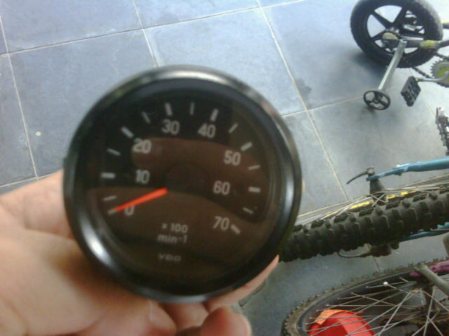

Hailton, o meu em marcha lenta nao marca nada, fica la nos 400RPM q é o inicio, mas oq eu achei mais estranho é q quando ligo o farol e desligo o conta giros para de marcar, so volta se eu religar o farol ou desligar e ligar o carro, o seu é assim????
Mexi. Mesma M. 4000RPM direto. Tocou no acelerador bate em 7000RPM
Gustavo, demorei pra kct pra achar. Comprei de um americano em um forum antigo pra caramba.
Pelo jeito não vai me ser útil, a menos que instale na minha C10, 1975 que não tem contagiros.
Duas fotos do meu.
Parece bem simples.
Positivo, Negativo, Alternador, Lampada.
Tem dois parafusos do lado que não servem pra nada, na verdade veio uma haste de metal que vc parafusa um lado ao outro. Eu coloquei, girei, tirei e nada.
Anexo 347717Anexo 347718
