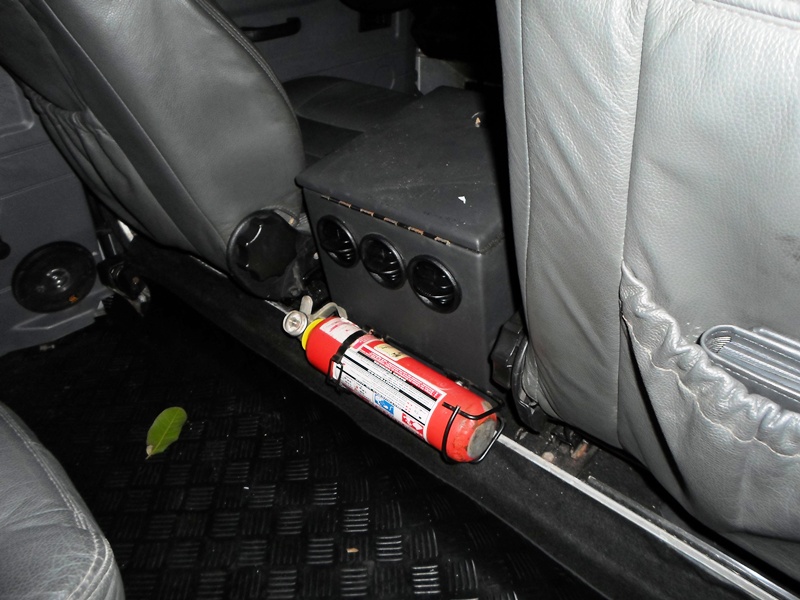

Pessoal minha viatura vou pegar amanhã e posto fotos do Ar que mandei instalar a caixa ficou dentro do console "porta treco" que fica entre os bancos da frente e foi colocados 3 saídas de ar do celta, da pra bater queixo e usar casaco agora na viatura e olha que Natal e quente. Contras perdi o porta treco virou apoio de braços Pros ficou muito harmoníaco e funcional.

Pessoal peguei hj o carro na refrigeração ta ai as fotos do ar, foi uma solução boa n deu tanto trabalho nem fica uma coisa grande d+++ so perdi o espaço de guardar tralha oque n vejo problema já que n uso há n ser como apoio pro braço
Anexo 425592
Anexo 425593
Boa noite Wilson, você poderia me enviar mais fotos do seu sistema de ar condicionado, principalmente da parte interna da caixinha, estou querendo fazer um semelhante na minha viatura.
Qual ventoinha você utilizou no o seu sistema?
Juca n sei abrir a caixa, porém oque posso te dizer e que e um ar de celta a saída do ar tb e de celta e as mangueiras estão passando por baixo ou seja teve que furar o assoalho, n precisou trocar compressor nem nada só foi dobrada a quantidade de gás o carro já comprei com uma ventoinha auxiliar, n sei dizer qual. se precisar de mas detalhes posso perguntar na loja q foi feita a instalação
