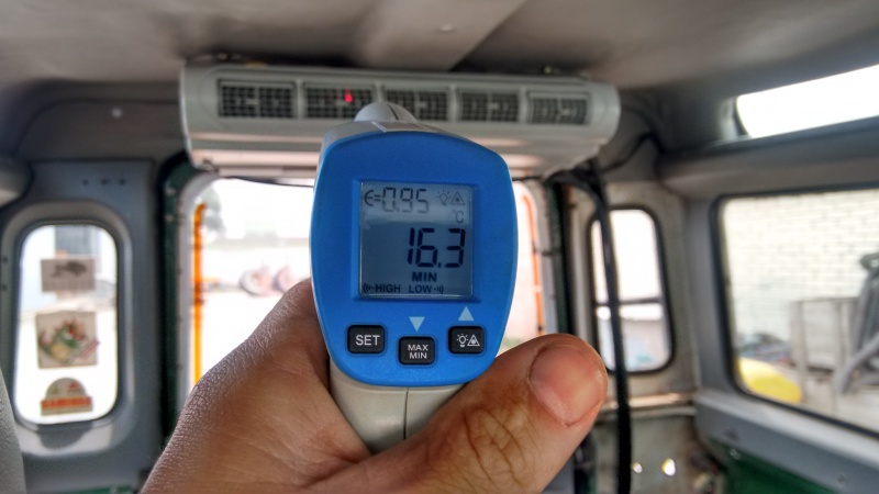

Uso este evaporador no meu 90, instalei faz um mês e gostei muito do resultado, porém não pose ser instalado com a chave eletrônica do termostato, tem que ser o bulbo para um melhor aproveitamento.

Bacana Marcelo, e você já tinha instalado o ar no carro e só colocou a caixa evaporadora ou instalou inteiro? Perdoe a indiscrição, mas pode falar quanto ficou o serviço? Estou checando aqui em salvador e estão me cobrando aproximadamente R$1000 pra instalar, queira comparar pra ver se é isso mesmo. Abç
Boa tarde.
de material eu gastei R$2.800,00 mais R$450,00 de instalação, a elétrica não foi cobrado por que o eletricista é meu amigo, os R$450,00 foram passagem de mangueiras, gás e óleo do compressor.
Acho que R$1.000,00 de montagem é bom o preço, desde que o pessoal deem garantia, o meu ficou muito bom.
