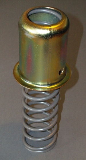

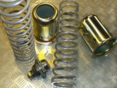

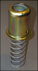

    mando a foto do que e composto o kit e o resultado.
    O kit vem com
    2 cones com suporte
    2 braços com buchas do lado do eixo
    2 supoorte do amortecedor
    precisa especificar se a land esta levantada e quanto
    agora o kit da ´´ x eng``
    Miniaturas de Anexos Miniaturas de Anexos -x-arm-kit-lr.jpg   -x-spring-x-ball-kit-lr.jpg   -x-spring-assm.jpg

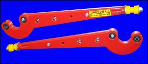

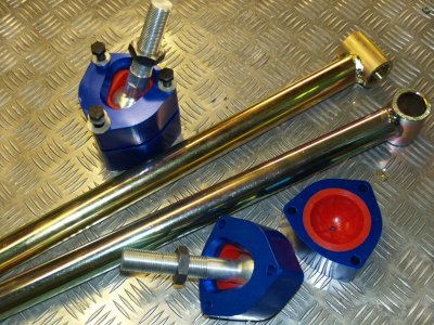

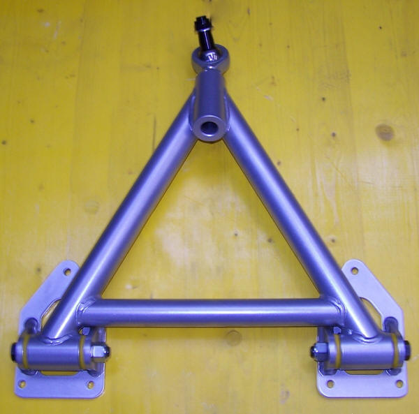

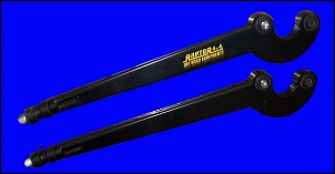

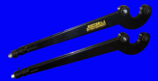

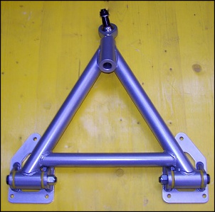

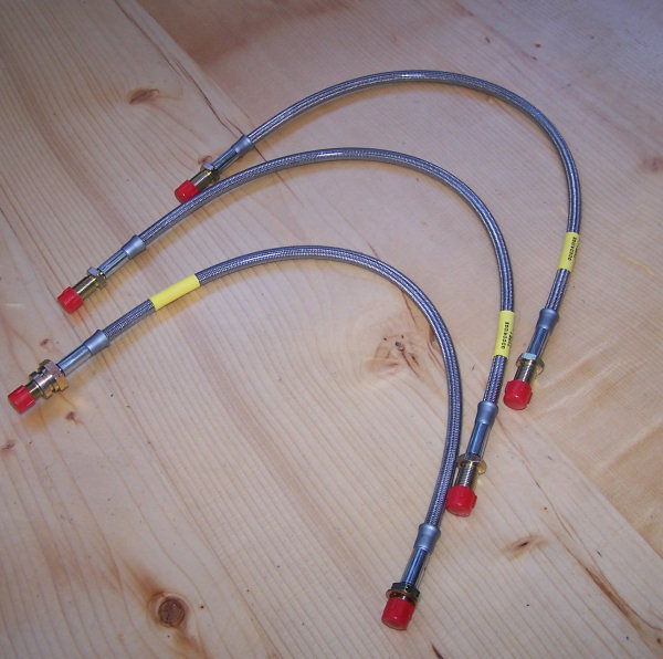

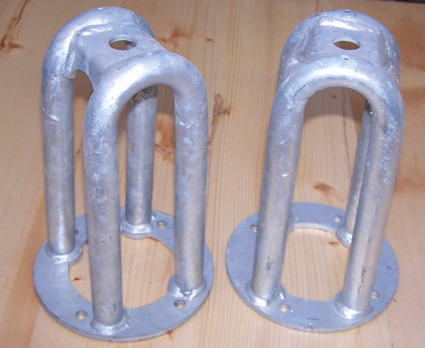

    os dois braços da raptor um de 4 graus e o outro de 6 graus e a barra alfa
    Miniaturas de Anexos Miniaturas de Anexos -torrette.jpg   -triangolo.jpg   -tubi-freni.jpg   -puntoni-anteriori-4-.jpg   -puntoni-anteriori-6-.jpg

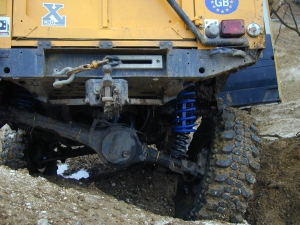

    problemas do kit com 3 molas
    chegaron hoje as revista da italia,como ja falei os kit com tripla molas tipo Herrero tem bastante problemas com o carro em velocidade,saiu na revista
    elaborare4x4 as fotos se uma competiçoe de regolaridade aonde uma land 90 no sair de uma curva ,a suspençao soltou praticamente fazendo levantar o carro sob 2 rodas e capotar do lado.tem so uma foto ma da para imaginar o problema.
    por isso menos partes elasticas e moveis solta ma suspençao maior problemas da.
