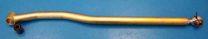

    no kit basico vem os 2 braços traseiros com geometria modificada e os suporte dos amortecedores reibaixado ou ultra rebaixado dependendo da altura da mola,2 cones com suporte e bucha do braço do lado do eixo.
    mesma peça do 110 do Taraba.
    os suporte dos amortecedores levantado sao para 110 com molas levantada minimo +5cm ate 14cm.nao fiz fotos pois estou pintando eles .
    mesma medida dos Kit Equipe
    Fabrizio,
    Assim que ficar pronto, posta as fotos. Bota preço, também.
    Estou interessado no kit com suporte elevado, pra colocar amortecedor maior, com molas maiores.

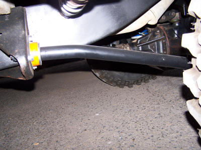

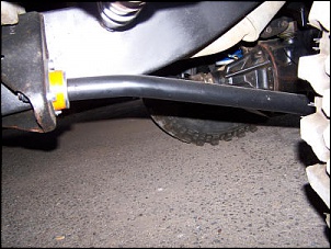

    estou fazendo tambem para a dianteira ma o trabalho esta mais complicado devido ao angulo de caster.estou ja com um kit em produçao ma vai demorar mais um pouco pois para fazer um trabalho de nivel tem um amplo uso da fresa.o kit basico traseiro sai a 1200 reais
  • #93

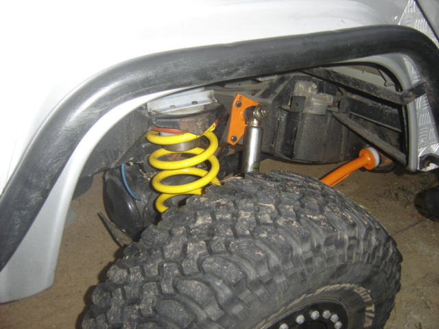

    kit basico
    mando a foto do que e composto o kit e o resultado.
    o kit vem com
    2 cones com suporte
    2 braços com buchas do lado do eixo
    2 supoorte do amortecedor
    precisa especificar se a Land esta levantada e quanto
    Miniaturas de Anexos Miniaturas de Anexos -varias-1-012.jpg   -varias-1-019.jpg   -varias-1-010.jpg

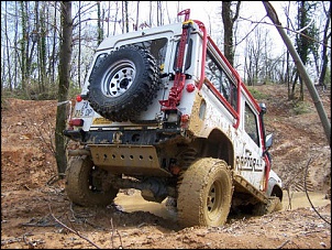

    grande fabricio, eu descobri dois kits novos de defender, um inglês (x eng) e um italiano o (raptor 4x4)vc conhece?
    Vou te mandar as fotos! Abraços
    Miniaturas de Anexos Miniaturas de Anexos -100_9687.jpg   -100_9724.jpg   -100b0911.jpg   -100b0940.jpg

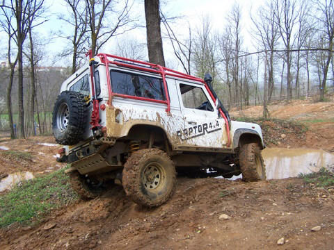

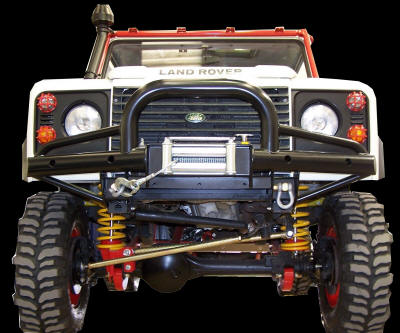

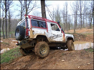

    essas que enviei são do raptor 4x4 made in italia, vou mandar mais do raptor
    Miniaturas de Anexos Miniaturas de Anexos -100b1010.jpg   -ammortizzatori-artigianali.jpg   -assetto-2-nero.jpg   -barra-panhard.jpg   -barra-panhard-regolabile.jpg
