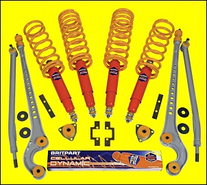

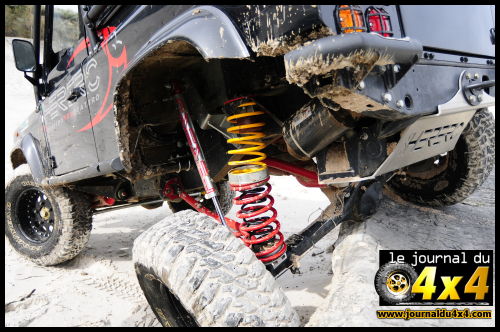

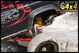

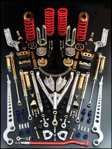

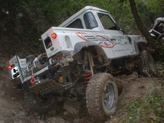

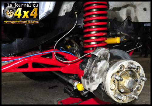

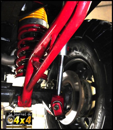

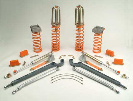

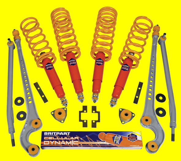

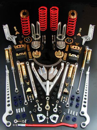

    ESTE É O KIT MAIS AGRESSIVO PARA LAND ROVERS, SÃO USADO AMORTECEDORES AMERICANOS Sway-Aways AS BARRAS TRASEIRAS E DIANTEIRAS SÃO TOTALMENTE DESTINTAS DOS DEMAIS KITS DE PERFORMANCE FEITOS PARA AS LANDS, FABRICCIO ACHA QUE O HERERO É EXAGERADO DE MAIS
    VOU TE MANDAR A FOTO DE OUTROS KITS DE PERFORMANCE
    1º O HERERO COM O KIT TRIAL CMPETITION(ITA)
    2º O KIT DA EQUIPE 4X4 ULTIMETE EXTREME(ITA)
    3º KIT DA EQUIPE EXTREME(ITA)

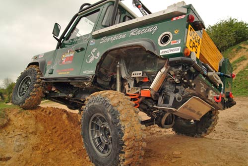

    4 KIT EXTREME SCORPION RACING(UK)
    5º KIT DA BRITS PARTS(UK) ESSAS BARRAS VAZADAS(FUROS) DO EIXO DIANTEIRO SÃO MEU PROXIMO OBJETIVO

    este é o kit mais agressivo para land rovers, são usado amortecedores americanos sway-aways as barras traseiras e dianteiras são totalmente destintas dos demais kits de performance feitos para as lands, fabriccio acha que o herero é exagerado de mais
    vou te mandar a foto de outros kits de performance
    1º o herero com o kit trial cmpetition(ita)
    2º o kit da equipe 4x4 ultimete extreme(ita)
    3º kit da equipe extreme(ita)
    4 kit extreme scorpion racing(uk)
    5º kit da brits parts(uk) essas barras vazadas(furos) do eixo dianteiro são meu proximo objetivo

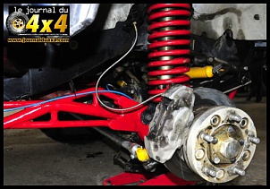

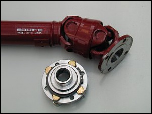

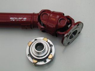

    a imagem do kit do herero está meio ruim, eles usam até um jogo de eixo cardã com dupla cruzeta mais articulavél
  • #41

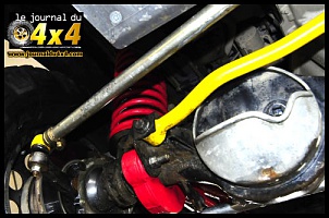

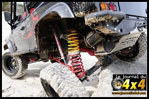

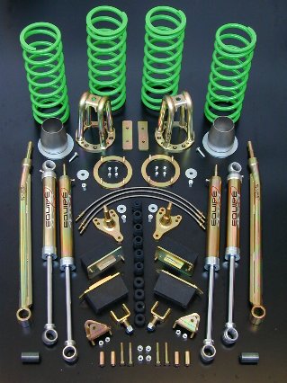

    Tem um cadã articulado da equipe, A EQUIPE USA AMORTECEDORES ORAM, ASSIM COMO A SCORPION NO SEU KIT EXTREME, NO KIT TOTAL DA SCORPION, UM KIT MAIS PARA RAID E NÃO TRIAL, ELES USAM 8 AMORTECEDORES DE CARBON O HERERO COMO FALEI USA AMORTECEDORES Sway-Aways
    Miniaturas de Anexos Miniaturas de Anexos -herero-lekit-4x4-012-5266c.jpg   -dscn1107.jpg   -herero-lekit-4x4-007-76f09.jpg   -herero-lekit-4x4-008-b827f.jpg

    Taraba,
    Pra mim, o kit mais bacana, dos que eu encontrei pra suspensão dianteira é o da Safari Gard. Eles fazem um 3-link na suspensão. Dá uma olhada:
    http://www.safarigard.com/pdf/3-Link%20System.pdf
    Olha a diferença de abertura pros outros.
    Norberto

    norberto,analizei o kit,eli fazen uma modificaçao no punto de fixaçao no eixo dianteiro para favorecer o curso in extençao,praticamente o mesmo sistema do eixo traseiro so mais acentuado.posso asicurarte que o kit "extremo da equipe " pode ver tambem no youtube ou em fotos de competiçao europeia como o croatia tropy,ou supersylvania o curso efetivo e bem maior.o kit da equipe fui premiado varias vezes commo kit mai extremo para land.agora tem herrero,pareçe superar a equipe.este final do mes vou n italia a ver o kit do herrero para ter uma ideia verdadeira.

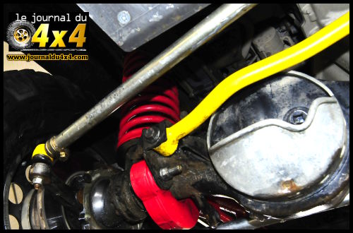

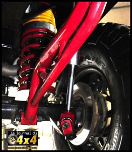

    o kit é interessante norberto mais olha o do herero e o da equipe 4x4 e o scorpionracing! é mais completo!
    Miniaturas de Anexos Miniaturas de Anexos -herero-lekit-4x4-021-2d22d.jpg   -herero-lekit-4x4-018-2d26a.jpg   -extpic9.jpg   -exkit2.jpg

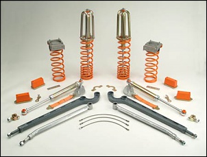

    o da equipe!
