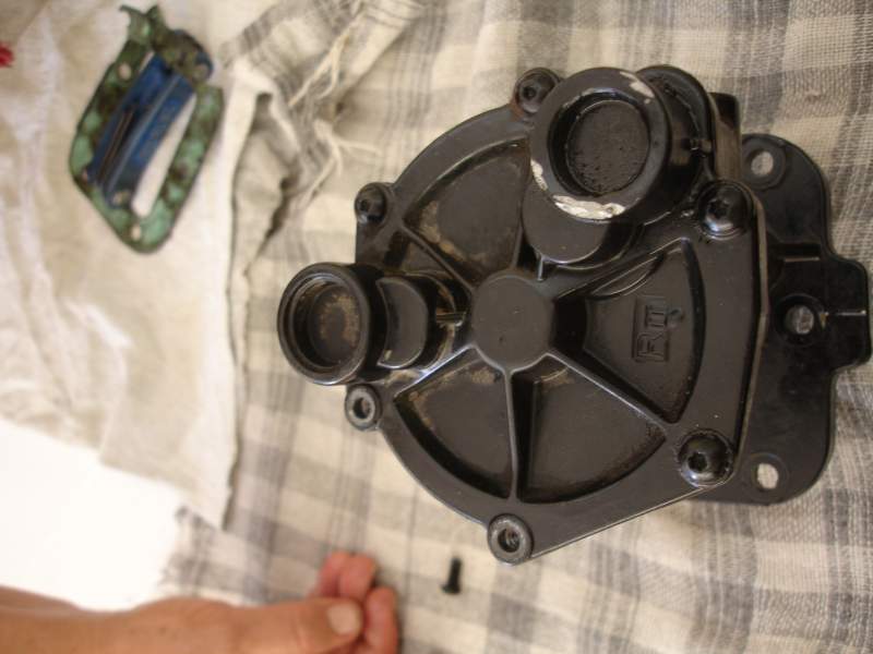

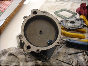

    Sabadão de sol em SP e resolvi desmontar a bomba de vácuo da Defender.... o lugarzinho chato pra retirar os parafusos. Para minha decepção, terei realmente que trocar a minha bomba, pois conforme as fotos o parafuso que prende o diafragma quebrou.
    Minha ideia é comprar uma nova e mandar recuperar essa, isso se o custo for viável.
