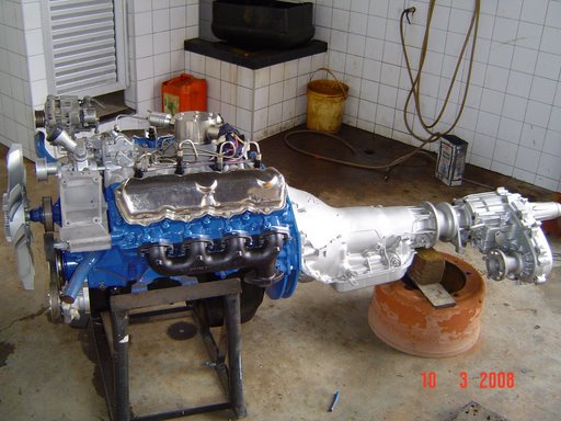

    Eu procuraria um conjunto "original". Evitando flanges. Como o Giovani citou, bastaria reposicionar o conjunto todo.
    Tem um conjunto interessante nos classificados...
    http://www.4x4brasil.com.br/forum/at...4&d=1205192394
