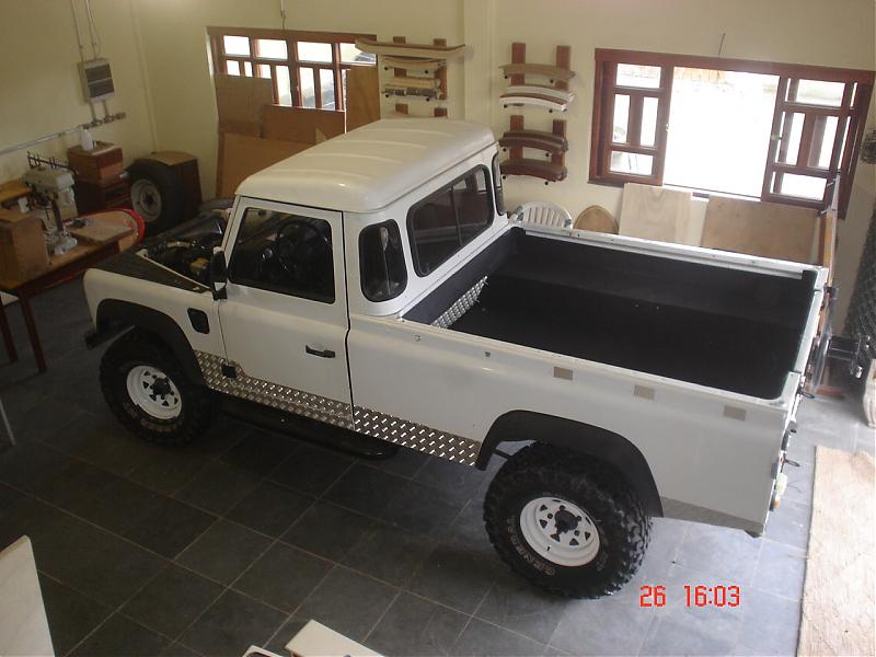

    Pessoal , mais algumas fotos : geral nas rodas , cubos , capô e caçamba.

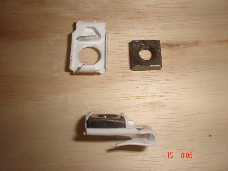

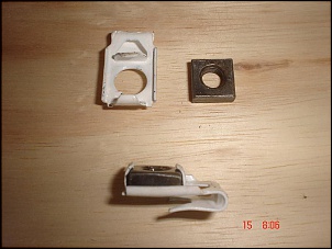

    O parafuso quadrado , é o que o Colepicola citou acima , no meu caso todos estavam com sinais de ferrugem , tentei colocar parafuso de inox convencional (sextavado) mas o clips não segura , deixei os originais depois de passar no esmiril com escova de aço e aplicar graxa de alta aderência .

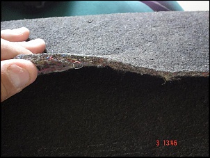

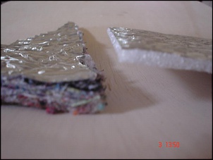

    Toti , tô colocando as fotos dos materiais que usei , por enquanto tá tudo certo , mas não posso afirmar que são os mais indicados , em quase todos os fóruns ( jeeps , troller , picapes 4x4 ...) vai encontrar opiniões sobre este tema...
    foto 1 - a manta mais fina é a que usei no capô , o feltro grosso usei no assoalho , na tampa do câmbio pela parte externa e nas caixas debaixo dos bancos , pelo lado de dentro da cabine .
    foto 2 - tipo de borracha bem macia revestido com alumínio , tô usando na parte do motor , este já estava na viatura .
    foto 3 - outra opção é revestimento de feltro com acabamento que não deixa desfiar , parece uma camada grossa de tinta.
    Colei tudo com cola de contato 3M de alta aderência em spray
    abraço e boa sorte !
