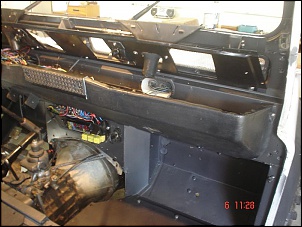

    Pessoal , algumas fotos da reforma :
    1. parte interna já pintada depois de alguns tratamentos em partes com oxidação ou sinais de ferrugem .
    2. tratamento acústico e térmico
    3. viatura
    Estou aproveitando para "substituir" todos os parafusos por parafusos de aço inox...abraço !

    Uma curiosidade sobre o revestimento acústico:
    O material usado, é manta asfáltica revestida? Por que a opção por esse material? Chegou a estudar outras opções?

    Loras , o revestimento é feltro revestido com alumínio (8mm), e nas laterais do tecido passei NEUTROL para impermeabilizar.

    O isolamento da Endurace também vou fazer com uma face aluminizada. Mas procuro um isolante de poliuretano / polietileno expandido. Acredito que ficará mais resistente a água.
    Gostei da idéia do impermeabilizador nas laterais. Qual o tipo de ação do neutro? Cria uma camada emborrachada

    Este material de isolamento tem na parte interna do motor da picape , ele é todo dividido em partes e com a furação exata dos parafusos ou cabos , acredito que seja algum kit próprio para defender .
    Caique , colei com cola de contato mesmo, o problema é que se tiver qualquer resíduo de graxa, óleo ou sujeira , a cola solta facilmente. limpei tudo com removedor e depois lavei com detergente .

    Tá ficando bunitú!!!
    Tô de olho... o material para o revestimento interno da Endurance está chegando aqui em BV no próximo mês...
    Você pintou o assoalho por dentro? Que material usou? Emborrachou?

    Quanto a tinta , estou usando HAMMERITE* em pontos de ferrugem ou oxidação , e no acabamento usei SUVINIL ESMALTE GRAFITE que serve para ferro , alumínio e galvanizados , é uma tinta fundo e acabamento ao mesmo tempo , e tem fácil manutenção em caso de dano na pintura.
    * lembrando que são dois tipos de hammerite , um p/ metais ferrosos e outro p/ alumínio e galvanizados .
