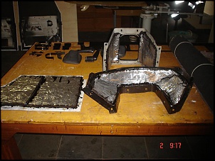

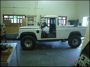

    Pessoal , algumas fotos da reforma :
    1. parte interna já pintada depois de alguns tratamentos em partes com oxidação ou sinais de ferrugem .
    2. tratamento acústico e térmico
    3. viatura
    Estou aproveitando para "substituir" todos os parafusos por parafusos de aço inox...abraço !

    Zemarra,
    Tá ficando bonito!!!
    Abra um tópico dela na frota 4x4... com certeza será mais interessante!!!
    Uma curiosidade sobre o revestimento acústico:
    O material usado, é manta asfáltica revestida? Por que a opção por esse material? Chegou a estudar outras opções?

    Loras , o revestimento é feltro revestido com alumínio (8mm), e nas laterais do tecido passei NEUTROL para impermeabilizar.

    A viatura está no meu trampo (bem que eu queria colocar na sala )

    Já que está no processo... se ainda não conhece, sugiro uma pesquisada nesse site. É realmente espetacular!!!!
    http://www.eastcoastrover.com/
    O isolamento da Endurace também vou fazer com uma face aluminizada. Mas procuro um isolante de poliuretano / polietileno expandido. Acredito que ficará mais resistente a água.
    Gostei da idéia do impermeabilizador nas laterais. Qual o tipo de ação do neutro? Cria uma camada emborrachada
