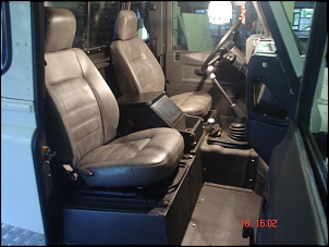

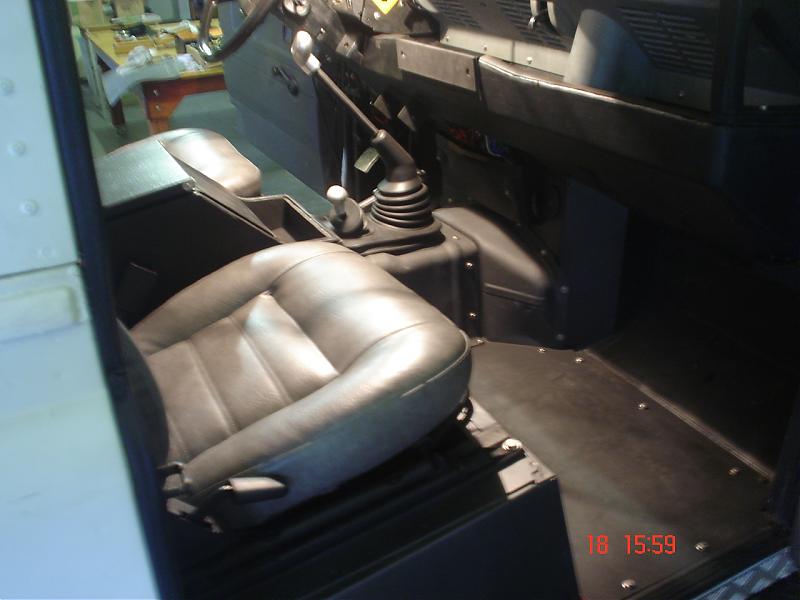

    Pessoal , algumas fotos da reforma :
    1. parte interna já pintada depois de alguns tratamentos em partes com oxidação ou sinais de ferrugem .
    2. tratamento acústico e térmico
    3. viatura
    Estou aproveitando para "substituir" todos os parafusos por parafusos de aço inox...abraço !

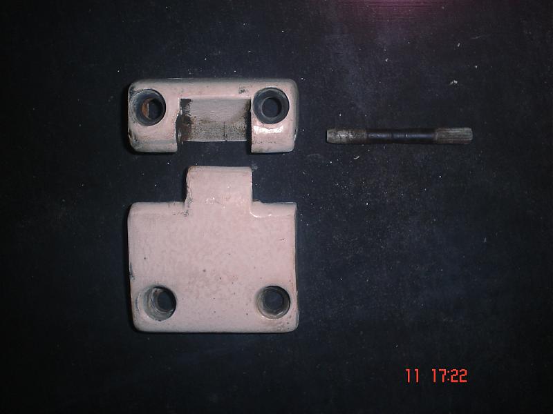

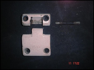

    Mais algumas fotos..
    obs.: desmontei as partes da dobradiça , removendo o pino central com ajuda de um outro pino e um martelo , mas acho que o correto seria usar um sacador de pino ou coisa parecida ... as quatro apresentavam sinais de ferrugem .
    Nas dobradiças ou nos parafusos?

    Alexandre , os pontos de ferrugem estavam nos pinos , e nos parafusos mas o problema maior estava nos "clips" e porcas que prendem os parafusos (das dobradiças) por dentro do carro , vou tirar umas fotos..

    É isto ai Zemarrara, tá ficando bonito e pelo jeito já resolveu o problema da dobradiça. Se estiver com folga o correto e tira-la completa e levar p/ o torneiro, se não para tirar o pino central é bater com outro pino de BAIXO p/ CIMA , retirar o limitador da porta e.... tirar a porta em menos de 2 minutos.
    Quando for montar não se esqueça de que as superiores são diferentes das inferiores (por causa do retrovisor).

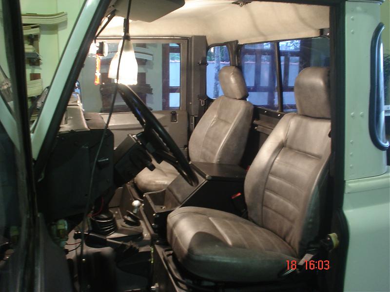

    Valeu Ricardo , já tá tudo resolvido (ou quase tudo ) segue mais algumas fotos :
