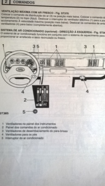

    Colega vai a foto do manual da minha 96 com o ar, se vc salvar ela no computador da pra aumentar e ler tudo .
    Citação Postado originalmente por gapler Ver Post
    Mas, se tem companheiro aí em cima que disse que tinha até no manual, a dúvida permanece - é original ou não?

    Citação Postado originalmente por bello Ver Post
    Este ar é ORIGINAL. Com certeza.
    Os Defender até 1998 vieram assim (quando tinha o ar condicionado), com as ventarolas falsas e tudo. Comprei meu 110 zero direto da concessionária em 1998 e veio com este ar. È só verificar os Defender 1997, 1998, 1996 , quando tinham ar eram todos assim.
    Para confirmar vejam que tem até part-number para este acabamento do painel:
    AWR1245 - Land Rover Workshop

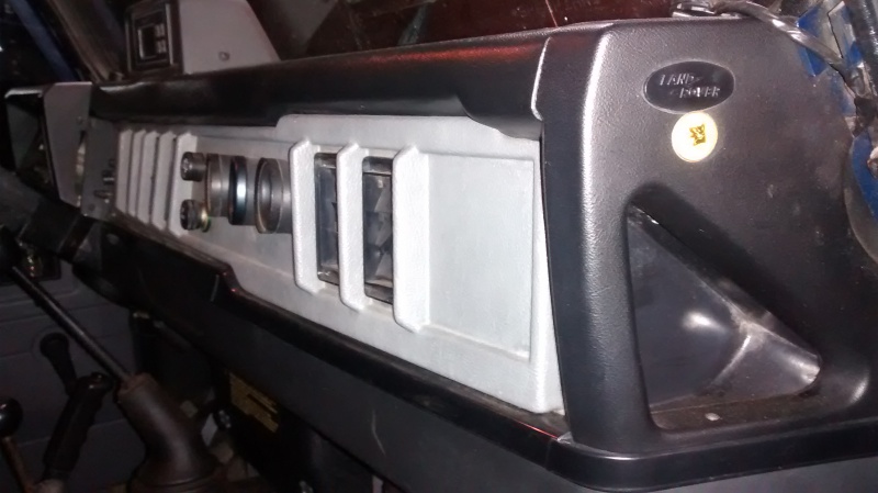

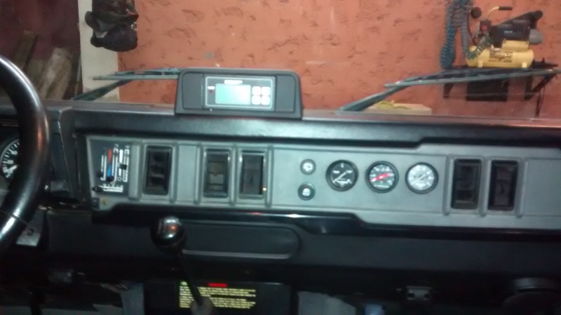

    Bello: seria possível uma foto do painel da viatura? Preciso ver como ele é originalmente, porque a minha tem algo de errado - está sobrando espaço que eu não sei se é preenchido por alguma outra peça ou se é só mal encaixe, mesmo. Mas antes de abrir eu queria analisar mais a fundo como ele deve ficar no final...
    Mando sim! A noite quando chegar em casa eu tiro a foto posto aqui. Quer foto de frente?
    Sergio
    09/12/2014
    Mogi Guaçu/SP
    Sergio
    De frente, de lado, se possível. O que me interessa mesmo é a junção desse painel do AC com a parte superior e a parte interior do painel, pois é essa parte que não vejo como conectar uma às outras.
    05/01/2007
    São José dos Campos/SP
    65
    1,068

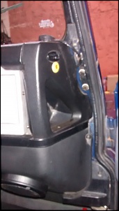

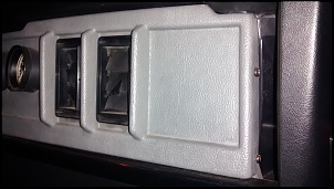

    Olha as fotos do painel. Vejas e ajuda. Procurei tirar nos angulos que vc pediu. Se precisar de mais fotos qualquer outra coisa me mande seu e-mail que envio em PVT.
    Miniaturas de Anexos Miniaturas de Anexos Ajuda com painel-img_20150107_211941619.jpg   Ajuda com painel-img_20150107_211955367.jpg   Ajuda com painel-img_20150107_212001844.jpg   Ajuda com painel-img_20150107_212025497.jpg   Ajuda com painel-img_20150107_212054999.jpg
  • #18
    09/12/2014
    Mogi Guaçu/SP
    Valeu, bello! Ajudou muito. Já vi que não tenho nenhuma peça faltando, ou seja, é só paciência para desmontar e remontar (do jeito certo, dessa vez...)
