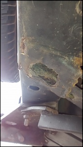

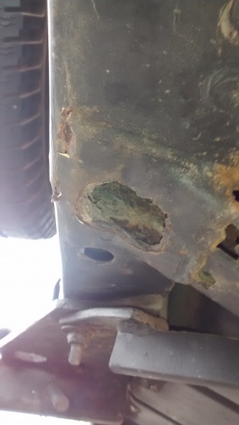

    Eu cometi um erro na compra de uma Defender 110 e agora preciso correr atrás do prejuízo, comprei um carro em Fortaleza, numa loja, meio que no escuro e fiz um mal negócio. Paguei R$ 45.000,00, numa CSW 2002, com 228.000 km.
    Tem um mês que o carro chegou, eu praticamente não usei, tive que mexer no alternador, turbina, caixa de direção e radiadores. Além perceber os problemas de ferrugem no chassi, nas portas e na parede corta fogo. O motor do carro está muito bom, eu aproveitei que tinha os problemas para resolver e fiz uma revisão, troquei todos os óleos, correias e filtros. Ainda falta a suspensão, é preciso trocar as buchas, um par de molas e verificar os amortecedores.
    Depois que coloquei o carro para rodar, fui fazer a inspeção no DETRAN e querem que eu remarque o chassi por conta da ferrugem, isso me deixou muito preocupado, arrumei um advogado e tentei um acordo com a loja para devolver o veículo, mas não tem negócio, será preciso judicializar, ai vem minhas dúvidas?
    1 - Eu gostei do carro, é meu primeiro 4x4, eu já gastei R$ 6.000,00 e, talvez, dando um trato no número do chassi, consiga transferí-lo sem remarcar, mas tem a questão do ferrugem, principalmente no chassis (fotos anexas), fui numa oficina especializada em Land, aqui em São Paulo, e fui informado que dá pra recuperar, mas que ficará bem caro. Levando em conta que na justiça demorará uns 2 anos e que ficarei sem usar o carro e sem o dinheiro durante esse período, vale a pena ficar com ele? (Arrumando o carro, posso cobrar a loja no juizado especial, o que, teoricamente, é mais rápido)
    2 - Na oficina, fui informado que o corte das partes do chassi devem ser feitos com laser para não comprometer as partes boas, cortando com maçarico e que, por isso, devo fugir de funileiros não especializados, o que é recomendável nesse caso? Alguém consegue fazer uma estimativa de quanto gasto para recuperar o chassi numa oficina não especializada?
    3 - O antigo dono comprou as buchas da suspensão, antes de vender para a loja, elas vieram com o carro para eu trocar, são da marca Britpart. Na oficina, fui informado que não prestam que devo jogar fora e comprar outras, essa informação procede?

    Fala Rafa, que enrrascada heim? Rapaz, o negócio esta feio. Tem que olhar o carro por baixo, pois é onde ninguem
    guariba... antes de comprar a minha 110 vi uma no guarujá que estava maravilhosa e toda original, quando enfiei
    uma calça rasgada e começei a olhar por baixo com lanterna, uma decepção total. O dono, um porcalhão NUNCA pulverizou oleo
    no chassi. nem precisa dizer mais nada.
    Olha, existem partes do chassi a venda, justamente pra ser usado nesse tipo de reparo. nao sei o preço, mas
    tem na britcar. um bom mecanico faria o alinhamento e as restaurações, mas tem que desmanchar o carro todo separando a
    carroceria do chassi e certamente custara caro.
    Na terceira foto já da pra ver que foi feito um gato na fixação... ou seja, já sabiam que o chassi estava condenado.
    Mas pense que se vc ficar com o carro por longa data, acaba compensando. portanto muita calma agora capiche?
    Se resolver fazer a restauração, posso indicar um cara exelente nisso, acho que é o maximo que posso ajudar agora.
    Qquer coisa, escreva, abração e boa sorte! ...vc vai precisar.

    Na minha opinião não compensa arrumar. A loja tem responsabilidades, te enganou, eu iria para a briga, apesar da distancia e dor de cabeça.

    Rafa, quanto irá gastar com advogado? quanto tempo ficará a pé?
    Me parece que o dono da loja é mesmo um farizeu sem-vergonha...
    Será que vc não conseguiria um chassi usado? já que terá que remarcar o seu, lembra-se?
    Vamos pensando numa solução. nesse meio tempo ligue para o Toninho, exímio ferramenteiro
    que copiou explendidamente por fotos um escape especial pra minha moto de cross.
    Pense: se vc desmontar o carro e levar pra ele só reparar o chassi, talvez consiga um orçamento
    decente e terá carro pra vinte anos. As Def são carros que valorizam bastante e logo vc empata o jogo!

    Acho que essa ideia de achar um chassis usado, mesmo que de um carro batido, é mais negocio que reformar esse dai...parece que mesmo reformando não vai ficar bom...tente ver com o pessoal da Land Minas..ele mexe com muito carro batido quem sabe tem um chassis em boas condições
