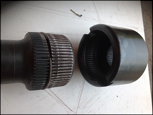

    Amigos, a minha quando quebrou, pelo que me lembre, não mandou recado antes não... em um sinaleiro pulou uns dentes das estrias e logo depois roçou tudo.,. ou talvez foi aumentando o tranco devagar e não percebi...

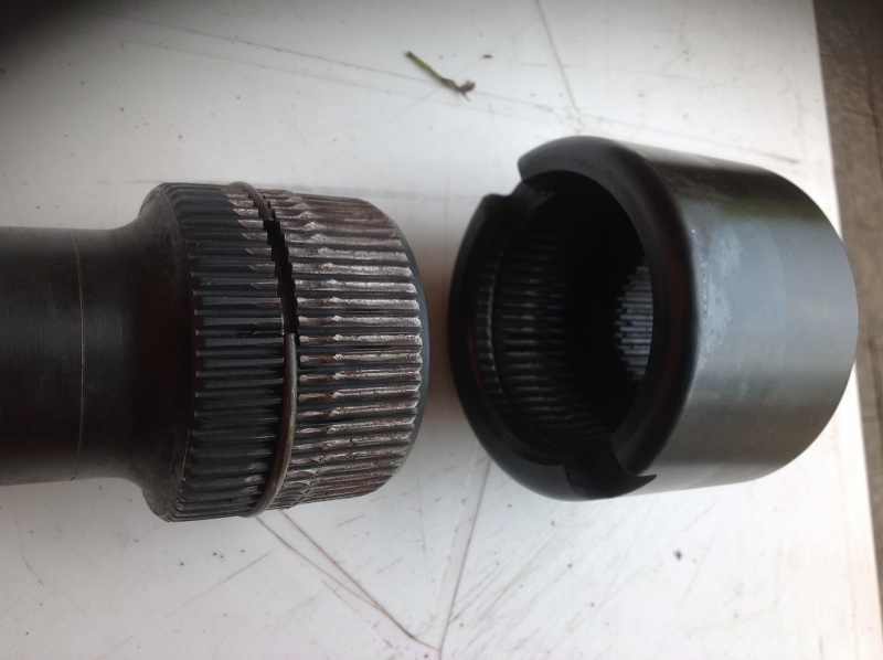

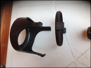

    Para usarem o câmbio da Transit, precisaram alongar o powertrain para encontrar a caixa de transferência. Colocaram então o eixo de extensão um respectivo túnel de fixação.
    Os "engenheiros" da LR percebendo que eventualmente o eixo soltaria da luva, colocaram um vestido de plástico sobre a emenda e prenderam tudo com cintas Hellerman.
    É uma vergonha. Mas se tudo der certo o Vinicius vai encontrar uma solução Definitiva.

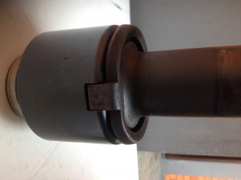

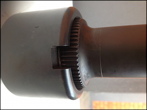

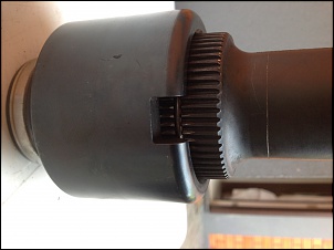

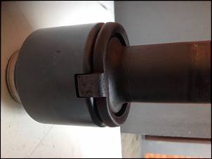

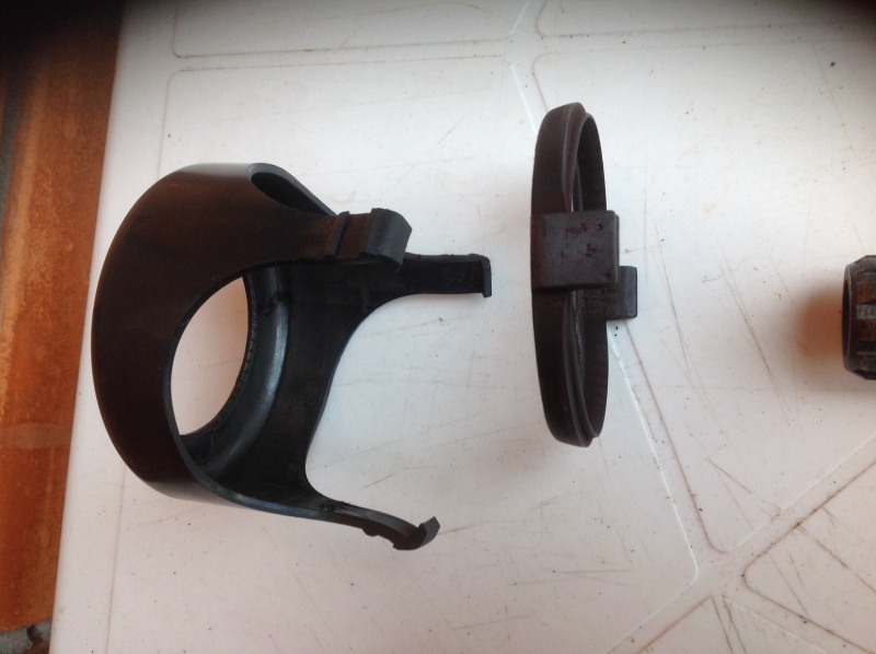

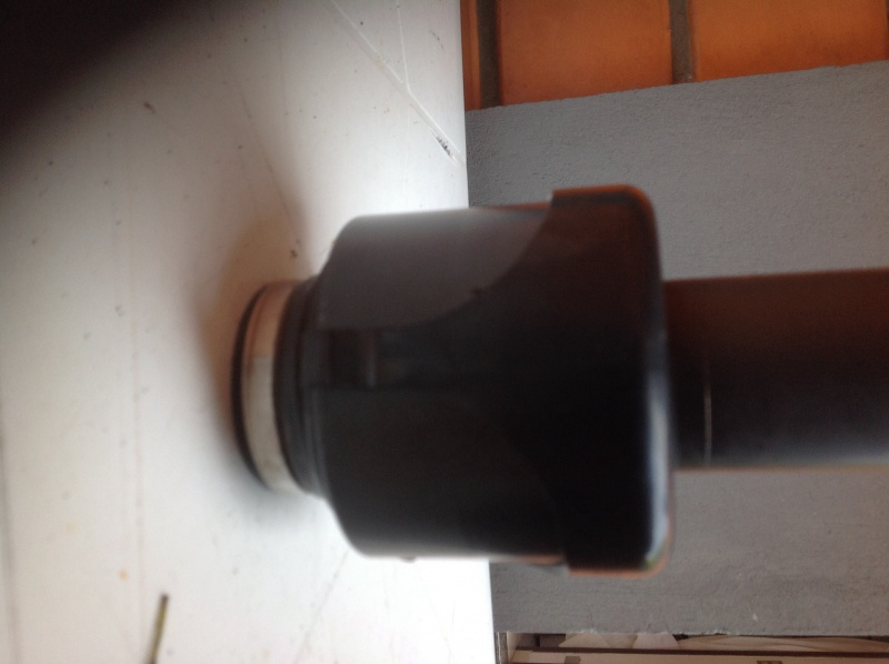

    Pessoal, vou tentar traduzir a palavra GAMBIARRA do Clemente em imagens e demonstrar a sequência de montagem do conjunto luva/eixo de extensão que falhou na Bianca. A primária foto abaixo mostra a sequência de montagem, sendo, da direita para esquerda a luva, o eixo de extensão, a borracha amortecedora, a capa de fixação (que é plástica) e vai também uma cinta hellermann (acreditem nisto). A luva vai fixada por estrias e parafuso no eixo de saída na traseira da caixa de marchas (MT82). O eixo de extensão fica embutido no estriado da luva e teoricamente fixado por um grampo elástico (ver detalhe na foto) e tem sua fixação reforçada pela bucha de borracha, capa plástica e cinta hellermann. Pode isto? No meu caso o que ocorreu foi que a cinta hellermann rompeu-se, a capa plástica se soltou e o eixo de extensão se deslocou axialmente em direção a caixa de transferencia, reduzindo em muito a área de contato das superfícies estriadas. Com isto ocorreu um desgaste prematuro até que uma peça passou a girar em relação a outra, não transmitindo mais tração para a caixa de transferencia e consequentemente para as rodas. Resultado, fiquei na rua. Como estou pensando em consertar? Vou substituir as pecas por novas trazidas da Inglaterra e implementando uma melhoria. A propósito, a luva que estou importando já é de um código novo, substituído pela LANDROVER em função da fragilidade da original. Em relação a melhoria, minha idéia e abrir na luva 4 furos a 90 graus um do outro e neles fazer rosca na medida 3/8" pegando toda a espessura da luva. No eixo de extensão, exatamente no alinhamento das roscas da luva fazer 4 furos de diâmetro 1/2" com profundidade de aproximadamente 3/8". Montar o eixo na luva adequadamente lubrificado com graxa para junta homocinetica e instalar 4 parafusos de 3/8" sem cabeça e com sextavado interno, de forma que fiquem embutidos na luva. Estes parafusos NÃO DEVERÃO travar o eixo, pois pelo que analisei este eixo precisa ter um certo grau de liberdade em relação a caixa de transferencia. Depois de Fixados os parafusos através de leve remanchamento da rosca para que não se soltem, a idéia é montar a capa plástica com uma cinta hellermann apenas para conter a graxa. Acredito que com isto o conjunto terá vida longa. A única função dos 4 parafusos de 3/8" será impedir o movimento axial do eixo, atuando como um batente e não deixando-o se movimentar em direção à caixa de transferencia, garantindo assim o máximo contato entre as superfícies estriadas da luva e do eixo.
    Deixo os colegas livres para comentários.

    Boa ideia Vinícius, eu acho que vai funcionar sim. Lamentável a solução que os engenheiros da Land Rover deram para essa peça tão importante. Nada que um "jeitinho brasileiro" não resolva....
    Aguardamos fotos da solução montada! Divirta-se!
    Abraço,
    Markus

    Olá Vinícius, uqe problemão em cara!! Tem umas gambis-remendo inimagináveis nesse mundo da industria de série!
    Imagina o que custaria repuxar uma peça em chapa na forma de um copo com um furo no centro e pronto, estaria bem resolvido já era!
    ...se eu tivesse uma Puma, faria mais ou menos isso, só que usando fibra, laminaria um copo e fixaria com dois parafusos não passantes na luva, ficaria bem forte acho!
    Talvez fosse menos invasivo e com poucos furos em peças vitais, peças de têmpera que da trabalho para as brocas.
    Ótimo que a coisa caminha para a solução e o melhor disso tudo foi que voce não perdeu a viagem e ganhou um carro confiavel... pelo menos até a proxima mel*a que der eheh!
    Abração

    Vinícius
    Nome bonito "cinta Hellermann", por aqui chamado de "enforca gato".
    O que segura o mecanismo é o anel trava, sistema igual ao utilizado nas homocinéticas, o problema é que a graxa necessária para lubrificar sai do lugar por romper a cinta ou por este sistema não vedar bem.
    Procura colocar uma coifa de homocinética em lugar da capa atual e veja no manual do Puma que diz ter graxa nesse local.

    Hugo. O manual da PUMA não faz referência ao uso de graxa neste local. A diferença entre o anel trava das homocinéticas e o deste caso, é que o anel das homocinéticas tem seção quadrada e o deste acoplamento tem seção cilindrica, além da pressão de montagem. Para desmontar uma homicinética você precisa comprimir o anel trava com um alicate, e neste acoplamento basta apenas puxar com um pouquinho a mais de força. Mas gostei do que mencionou, quem sabe possa também substituir o anel trava por um de seção quadrada, fazendo logicamente os ajustes por usinagem no eixo e na luva para receber um anel de seção quadrada. Vou pensar nisto também.
