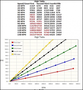

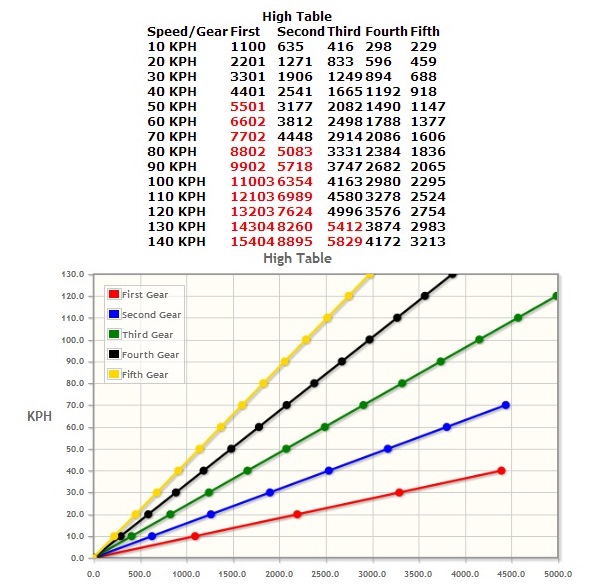

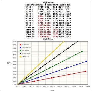

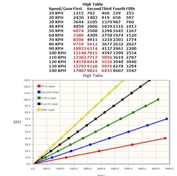

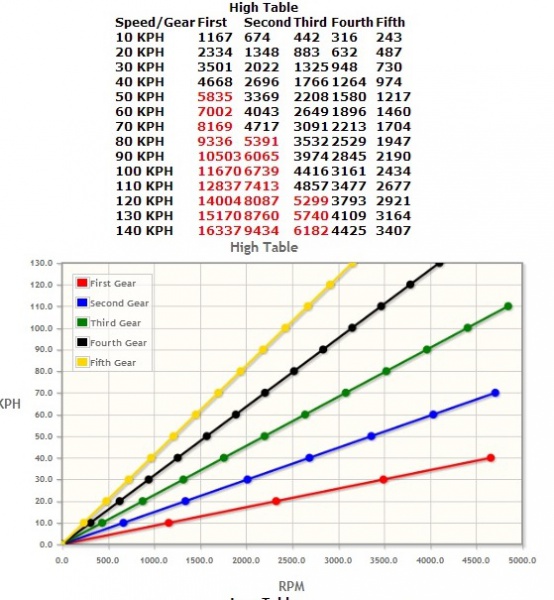

    Segue
    Fiz 3 simulações.
    Pneu 235/85/R16
    Pneu 33"
    PNeu 35"
    Como vc dissse que não fala inglês as colunas representam as marchas "first" primeira e demais a sequencia até 5 (fifth).
    Citação Postado originalmente por Eduardo Soft Top Ver Post
    Sem querer abusar de seu conhecimento, no que iria resultar se eu voltasse a colocar os pneus originais ou os 33 futuramente? Nesse seu cálculo é possível saber a velocidade máxima? Como disse anteriormente, não tenho conhecimento técnico nem sei falar inglês, não estou sabendo usar esse link que você postou. Pergunto isso pois tenho receio de não ficar bom o suficiente e acabar trocando o pneu e perdendo esse conjunto novo de C&P.
    Grato.
    Miniaturas de Anexos Miniaturas de Anexos Defender com pneu 35-235.jpg   Defender com pneu 35-33.jpg   Defender com pneu 35-35.jpg

    PNeu 35"
