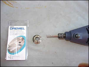

eu consegui cortar esta peça e fazer o banco inclinar mais.
Eu cortei com a DREMEL.

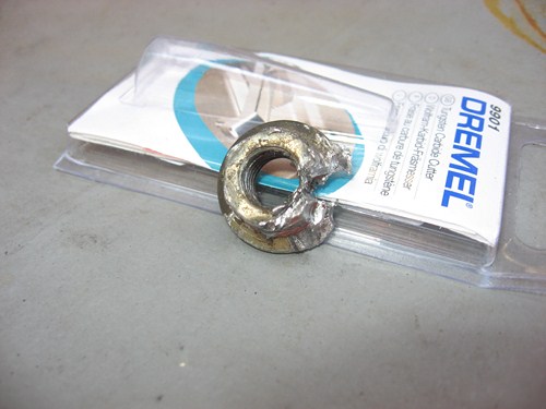

Mas tem de usar a ferramenta 9901.
As fotos abaixo são de quando eu tive de cortar uma porca espanada na troca da embreagem.
Anexo 439288
Anexo 439289
Para facilitar o corte da peça do banco é bom fazer o seguinte:
Corra o banco no trilho completamente para trás.
Depois destrave a regulagem do encosto e permita que o encosto dobre completamente até encostar no assento.
Desta forma a peça a ser cortada (seta vermelha) ficará em uma ótima posição para o corte.
Boa sorte e bom trabalho.

Quanto a outra microretifica que não a Drememl eu não confio. Elas pecam quando vc precisa cortar coisa mais pesada que exige um giro máximo.
Mesmo a Dremmel, precisa de acessórios corretos para cortar coisas mais pesadas. mas pela foto, acho que dá conta sim.
Mas lembre-se de que assim como nossas viaturas, a Dremmel depende de uma boa "tocada".
O Meccano está certo. Se for usar os discos comuns vai comer tudo. Cortar corta, mas vai sofrer.
Existe uns discos diferentes da Dremmel que são reforçados, com uma fixação diferente. Estes derioam mais indicados. Como esse aqui:
