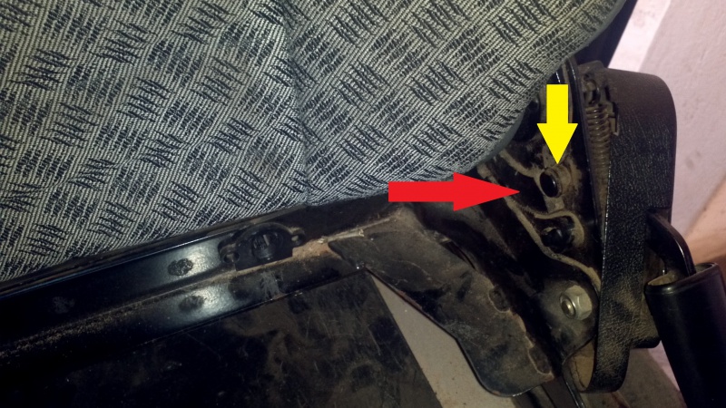

    vc tem os bancos originais na sua VTR? Se tiver, teria como vc olhar se sua DREMEL consegue cortar essa parte indicada na seta vermelha?
    Aqui a peça mais de perto. É essa chapa com "dentinhos"...
    Em caso positivo, vc acha que algumas dessas duas dão conta do recado?

    bom dia Wald, é chapa de mais pra ser cortada pelo disquinho das dremmel, é ate possivel, mas vc gastara váriosssss discos na função.
    acho que o correto seria vc desmontar a peça depois de marca-la na posição -muito bem- e ai levar no serralheiro que tenha uma furadeira de coluna e a peça tem que estar firmemente fixada na hora furo.
    ai sim o furo se encaixará perfeitamente no pino stoper falow?
