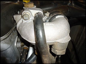

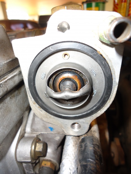

    Não precisa de junta ou silicone, a própria válvula vem com uma borracha que veda tudo. Ela fica localizada na parte da frente do cabeçote, em cima onde entra a mangueira superior do radiador. São apenas dois parafusos, só cuidado com o aperto pois é alumínio, se não tiver prática com mecânica utilize um torquímetro (25Nm ou 18 lbf/ft). Depois é só colocar as mangueiras de volta completar com aditivo e água destilada até o nível correto com o bujão superior aberto para sair o ar, fechar o bujão e funcionar o motor até a temperatura normal de funcionamento para ver se tem vazamentos. Na dúvida consulte sempre o Workshop Manual do 300 Tdi.
    Eu não levei nem 15 min pra fazer isso na minha 110.
    Boa sorte!

    Markus, obrigado pela pronta resposta, com direito a fotos e torque!
    Farei esta troca o mais breve possível. Sou mestre em espanar roscas, por isto comprei em torquímetro, que por sinal, perdeu a virgindade hoje. O torquímetro é de 20 a 200 Nm e o ajuste é de 10 em 10 Nm. Como desejo 25 Nm, neste caso, o que é melhor? Colocar 20 ou 30 Nm? Namão eu não aperto, pois sei que posso fazer m...
