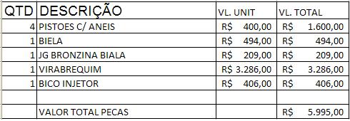

    Voltando ao meu tópico original, pra quem estiver curioso, aí está o orçamento das peças para a transformação de 2.5 para 2.8. :???: http://i300.photobucket.com/albums/n...ley-sad027.gif
    Anexo 398933

    batiati
    só 1 bico injetor ??? seriam 4 não?
    E tem o orçamento da retífica? Será que tem muita diferença entre a retífica do 2.5 ou o aumento pra 2.8 ?
    Se o seu virabrequim não danificou nessa travada, sai bem mais barato consertar o 2.5 mesmo.

    vwinit
    Postado originalmente por batiati Ver Post
    No orçamento consta o virabrequim...
    Marcelo, acho que este preço é para as peças que se foram. Para 2.8 vai ter que trocar mais coisas que não estão aí, como os outros 3 bicos, não??
    Abraço!

    climbr
    Postado originalmente por vwinit Ver Post
    Hailton, pelas minhas pesquisas e pelo que conversei com alguns mecânicos é só isso aí (incluindo os 4 bicos injetores).
