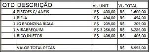

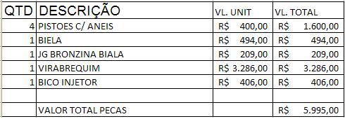

    Voltando ao meu tópico original, pra quem estiver curioso, aí está o orçamento das peças para a transformação de 2.5 para 2.8.
    01/02/2007
    Volta Redonda/RJ
    393
    só 1 bico injetor ??? seriam 4 não?
    E tem o orçamento da retífica? Será que tem muita diferença entre a retífica do 2.5 ou o aumento pra 2.8 ?
    Se o seu virabrequim não danificou nessa travada, sai bem mais barato consertar o 2.5 mesmo.

    Citação Postado originalmente por batiati Ver Post
    No orçamento consta o virabrequim...
    Marcelo, acho que este preço é para as peças que se foram. Para 2.8 vai ter que trocar mais coisas que não estão aí, como os outros 3 bicos, não??
    Abraço!
    Land Rover Brasil 2014 - De 04 a 07 de Setembro em São Lourenço/MG
    Usuário Avatar de climbr
    12/01/2012
    Araraquara/SP
    232
    Citação Postado originalmente por vwinit Ver Post
    Hailton, pelas minhas pesquisas e pelo que conversei com alguns mecânicos é só isso aí (incluindo os 4 bicos injetores).
    Estava pensando aqui e estou considerando vender a Defender. A idéia seria parcelar no cartão o conserto, mas acho que melhor eu não me enfiar no buraco mais do que eu já fiquei depois dos R$1200 de imposto que tive que pagar pelos amortecedores OME que importei...
    Você(s) acham que eu conseguiria vender a 90tinha por quanto?? Tenho consciência que vou perder dinheiro, mas seria melhor perder uns 5 mil do que enfiar os pés pelas mãos.
