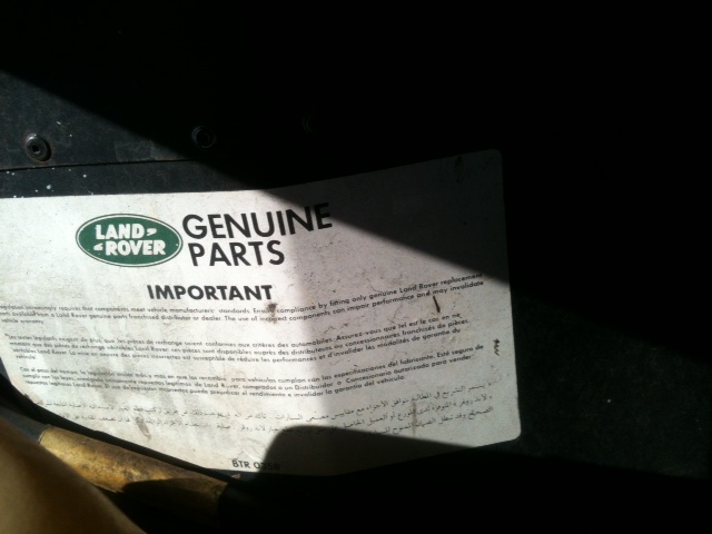

    Valeu rapaziada!!!
    Estava com muita dificuldade de achar a peça no catalogo.
    Agora ficou fácil, já vou providenciar a compra.
    Climbr, comprei em fevereiro de 2013... fiz a funilaria do carro todo ($$$$) e uma revisão geral no motor, troquei as correias, algumas buchas e mangueiras, os filtros e óleos.
    (a principio como havia muitos detalhes a fazer tinha colocado a venda, mas logo depois fui arrumando uma coisa aqui outra acolá e agora a viatura já é membro da família)
    Segue foto do adesivo:
    Anexo 448871
    Muito obrigado pela ajuda galera, tenho aprendido muito aqui!
