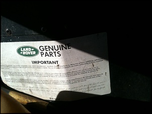

    Oi Leandro
    Cara isso é o radiador do ar quente, abre o olho pois a agua do sistema de arrefecimento passa por ai!!! se vasar fica sem agua para refrigerar o motor e aí já viu !!!
    O part number é UTP1725 tem só que confirmar se é igual para viaturas RHD, LHD
    UTP1725 | HEATER MATRIX STRAIGHT PIPES DEF | Allmakes | Defender 1983 To 2006 | Britcar (UK) Ltd
    KKLO
    O KKLO matou a charada!

    Leandro vc pode isolar a água do radiador de ar quente para evitar o pior, muita gente isola definitivamente o radiador de ar quente pois ele costuma vazar por dentro também.

    Dependendo de onde voce mora (região) o ar quente não vai fazer muita falta não, mas eu que moro no extremo sul , o ar quente é indispensável no inverno.
    Acho que o ideal seria colocar um radiador(calefação) novo, pelo link dá para ver que não é caro, e assim mantem o projeto original!!

    Valeu rapaziada!!!
    Estava com muita dificuldade de achar a peça no catalogo.
    Agora ficou fácil, já vou providenciar a compra.
    Climbr, comprei em fevereiro de 2013... fiz a funilaria do carro todo ($$$$) e uma revisão geral no motor, troquei as correias, algumas buchas e mangueiras, os filtros e óleos.
    (a principio como havia muitos detalhes a fazer tinha colocado a venda, mas logo depois fui arrumando uma coisa aqui outra acolá e agora a viatura já é membro da família)

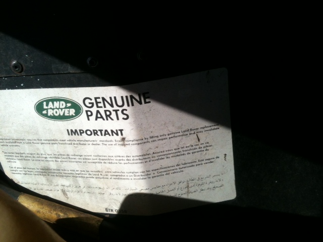

    Segue foto do adesivo:
    Muito obrigado pela ajuda galera, tenho aprendido muito aqui!
