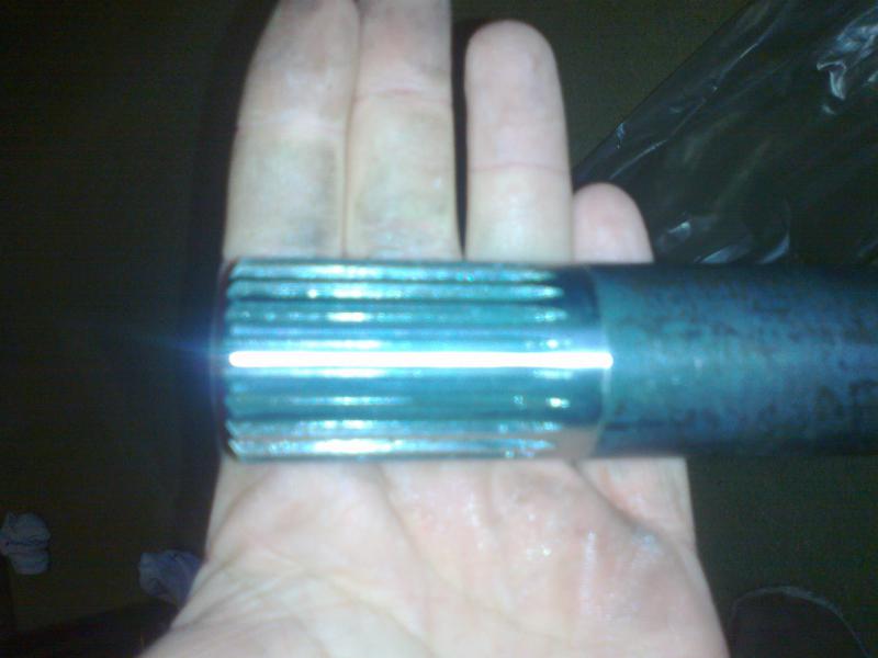

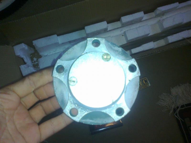

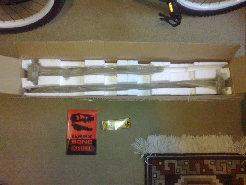

Bom, como dito acima, as peças chegaram hoje de tarde e fiquei impressionado até mesmo com a qualidade da embalagem. Os semi-eixos vieram muito bem embalados numa caixa de papelão, completamente protegidos por isopor. Também vieram uns adesivos bem legais! :D Quanto aos semi-eixos, estes parecem ser muito resistentes e bem acabados. Lógico que esse tipo de peça sempre impressiona pelo peso e rusticidade. É só o tempo e o uso vão atestar sua qualidade... Vamos ver no que dá!
Quanto a instalação, acho que vou esperar pela chegada das pastilhas de freio da EBC, assim deixo para fazer tudo de uma vez.
Também preciso trocar o retentor externo da roda traseira direita e estou seriamente inclinado a trocar os 4 retentores de uma vez, preventivamente... Exagero?
Seguem fotos abaixo!
Abraços!
Anexo 313471Anexo 313472Anexo 313473Anexo 313474
