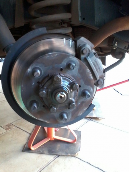

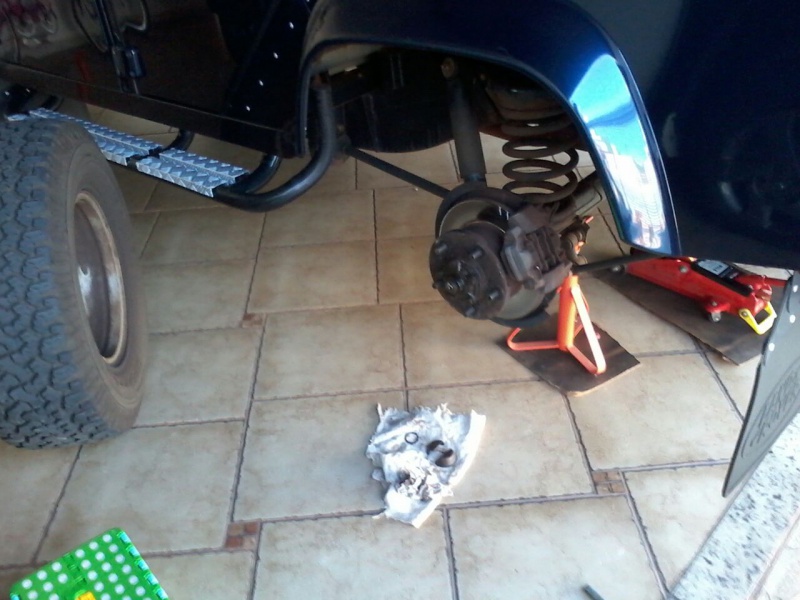

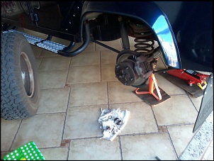

    Neste fim de semana coloquei a viatura no cavalete e verifiquei as tulipas da roda traseira ambas não apresentam folga a serem consideradas, mas tem uma folga que vem de dentro do diferencial, não saquei os semieixos p/ verificar como estão internamente pois não tinha junta e nem a cola para fazer a vedação posterior, tenho uma folga de 2,5cm na roda giro ela tem esta folga ate que comece a exercer a rotação da roda girando de um lado ao outro fica aquele estalo metálico, vou verificar a parte interna neste fim de semana pois comprei td que preciso para fazer o serviço que e relativamente simples, da + trabalho soltar as rodas e colocar no cavalete, rsss, vou tentar postar as fotos e o vídeo que fis
