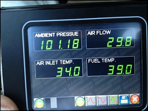

    bom, não sinto problemas de falta de força na minha minha disco, mas decidi limpar uns sensores e testar outros pontos que sao discutidos neste importante tópico.
    MAP: Limpinho
    Waste Gate: Mecanismo de atuação da válvula OK!
    Chicote e conectares na ecu: Limpinhos
    Regulador de comb.: Novo
    Valula eletro-pneumatica De controle da Waste Gate: Falta testar
    Mangueira Cotovelo da turbina: Falta verificar
    Sistema EGR: Será eliminado em breve (Kit a caminho)
    Filtros de AR e COMBUST: Novos e originais
    Bomba de Combustível: Novinha
    Linha de Combustível: será verificado
    Mangueiras do intercooler: Será verificado
    Acelerador Eletrônico: será verificado em breve.
    MAF: LASCADO !!!
    durante a limpeza retirei a mini grade para que a poeira encruada pudesse ser melhor expelida e meu dedo escorregou pra dentro, rompendo os dois filetes de leitura do ar.. Ficou apenas o filete mais grosso do meio.
    Bom, já comprei um Air flow novinho (OEM) estou aguardando chegar.. Mas coloquei o avariado de volta pra testar a diferença que daria em relação quando estava íntegro. SIMPLESMENTE NÃO HA DIFERENÇA! Será que meu sensor MAF já estava sem funcionamento? O nanocom não acusa erros.
    Não cheguei a andar com o MAF desligado, apenas reintalei ele avariado mesmo e liguei o conector, mas o carro está com o mesmo desempenho.
    O que acham?

    Wilson,
    Acho que teu MAF já estava estragado. Andei muito com MAF rompido sem maiores problemas. A leitura no NAnocon era da ordem de 400 quando a 2500rpm. Este valor era acusado como erro de valor excessivo.
    Ao repor o MAF, os valores ficaram na ordem de 140 sem erro.
    Verifica o acelerador eletronico antes de mexer nele. o teu deve ser de 3 fases. Os valores da 1a. e da 2a. devem somar 5 sempre. A terceira quando entra em ação dedve ter valor 4,muito.

    Renato, ainda não te parabenizei por este tópico. Ele tá bem rico e com dicas até do Clemente. Segue fotos do antes da leitura do MAF
    Agora ele fica marcando "49,00" todo tempo.. Acelerando ou não. Cara a ideia do nanocom é ótima. Não sabia que so tinham essas unidades no brasil.. Privilegio! Vamos botar isso pra frente?
