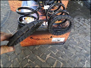

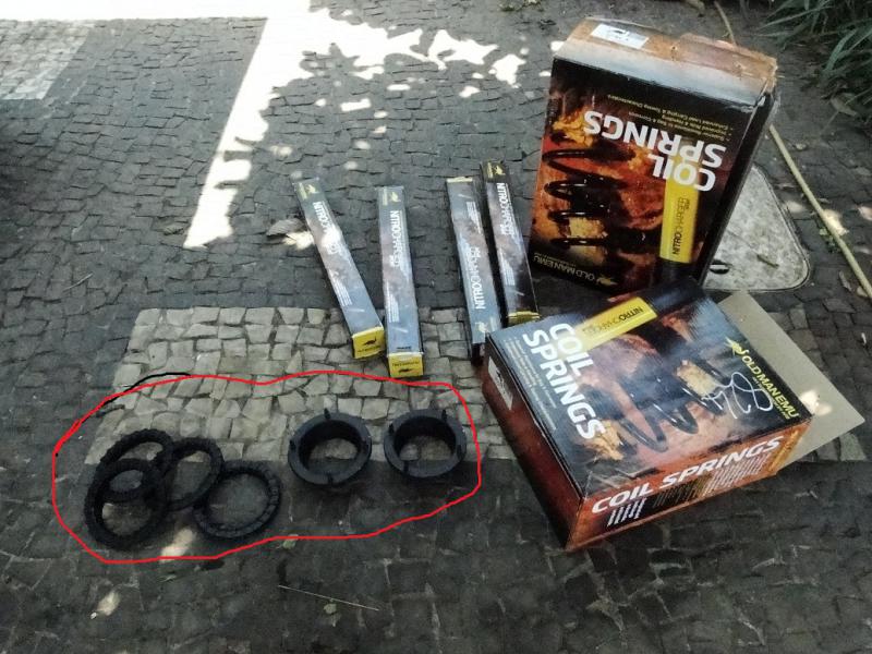

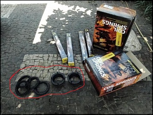

    bom galera primeiro DIY relatado, primeiras duvidas heheheheheheheeh

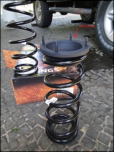

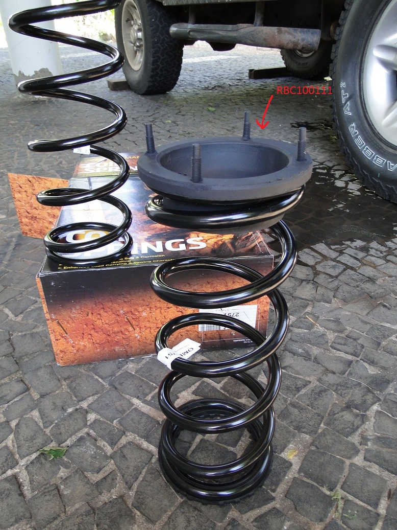

    sera q esse lift das molas OME + os assentos de molas da disco 2 podem causar algum problema???? desgaste prematuro das cruzetas???
    coloquei na frente o assento RBC100111 na parte superior e o ANR2938 na parte inferior oq deu um lift de uns 1,6cm alem das duas 2 polegadas da mola
    e atraz coloquei apenas o ANR2938 na parte superior da mola lift de 0.8 cm
    no site do Clemente tem fotos e informaçoes muito boas sobre a instalaçao dos assentos

    Mizo, ficou mais alta sim, alem do lift de 2 polegadas q as molas OME dao, ainda coloquei os assentos de molas da Discovery 2 q deu mais uma levantadinha!!!!!
    ocarro ficou uma delicia!!! bem mais firme e estavel e filtrando bem melhor os buracos e asfalto remendado, so falta o teste na terra quando tiver a chance eu coloco aqui
    os amortecedores e molas sairam 3500 na TECMIN
    os assentos sao esses da foto

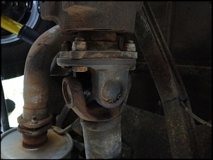

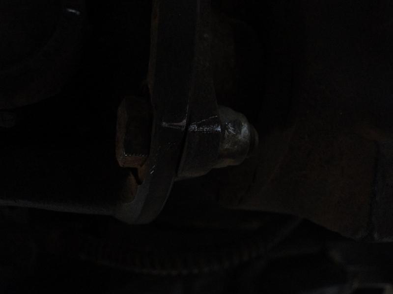

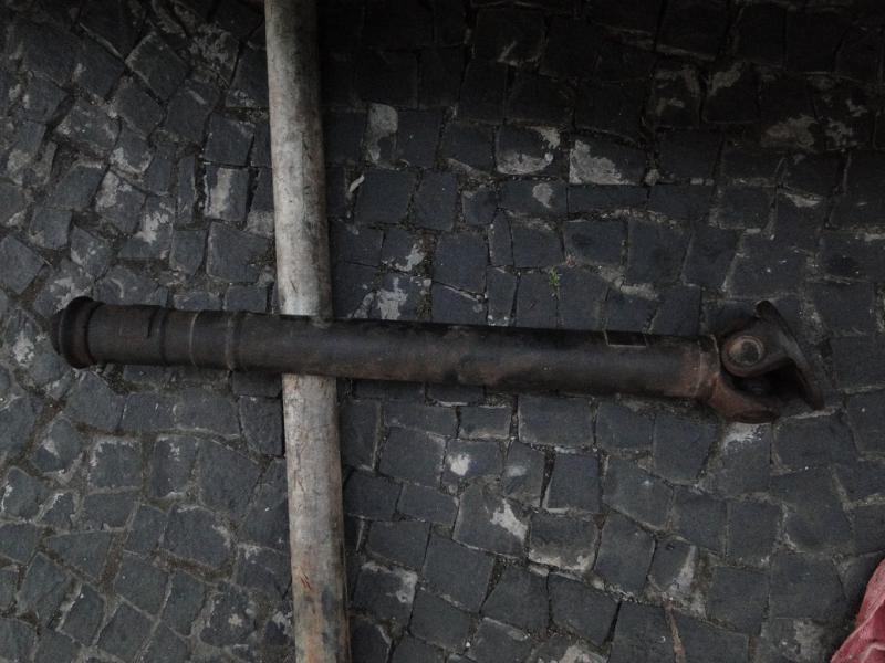

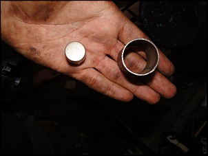

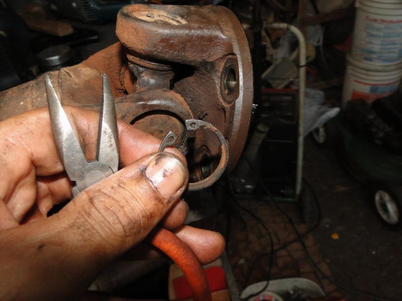

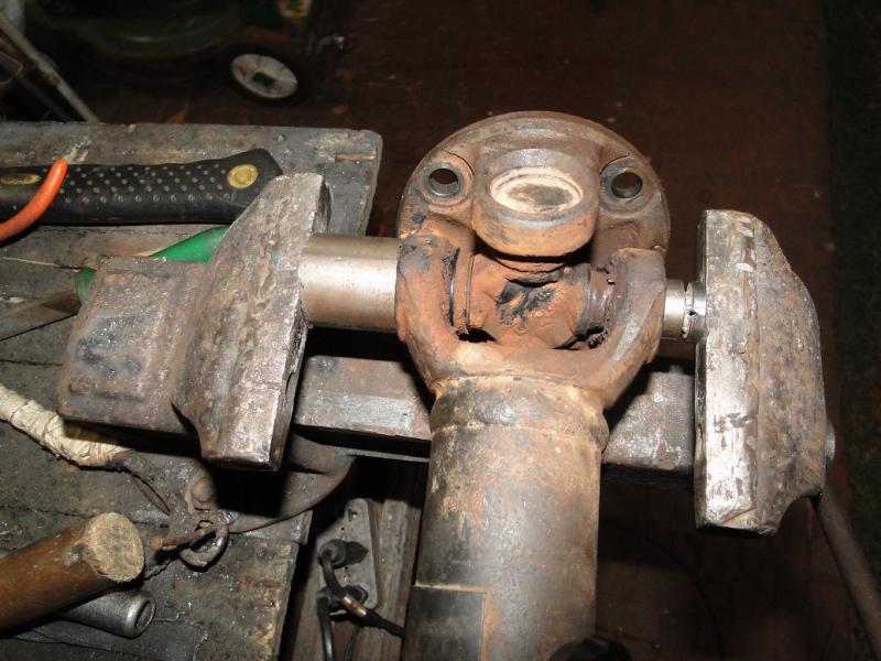

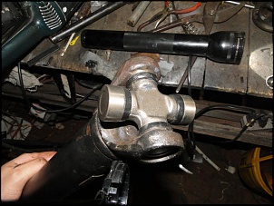

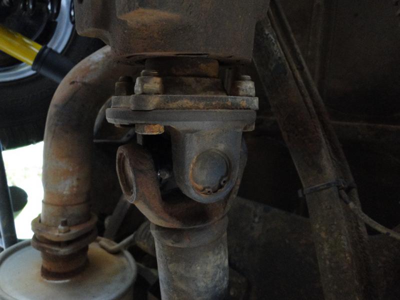

    mais um DIY

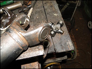

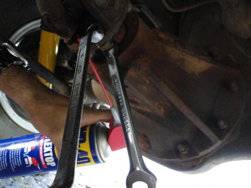

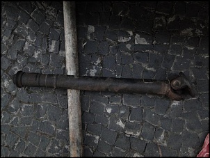

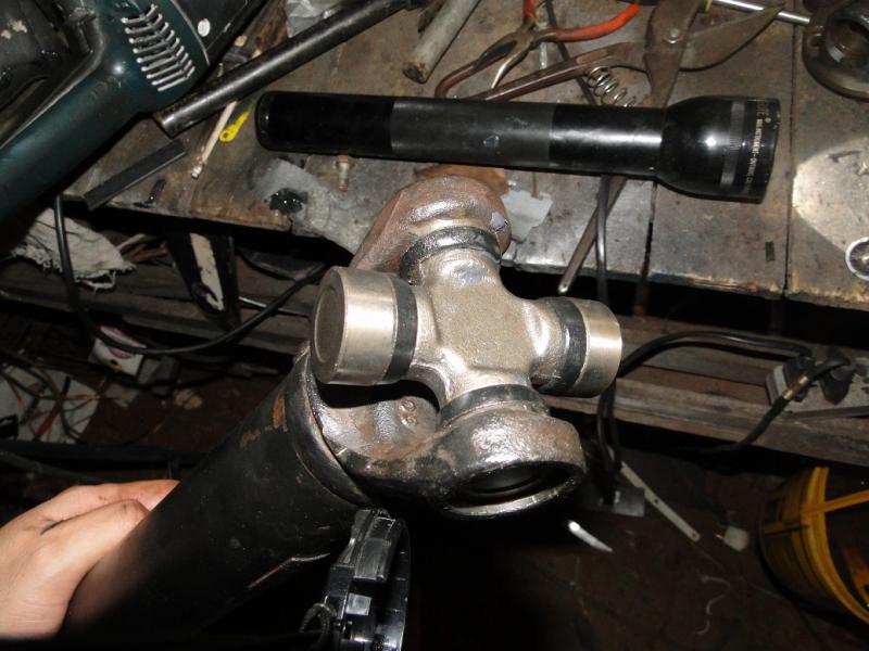

    bom gente, minha 90tinha sempre teve uma pequena vibraçao e quando troquei as molas e amortecedores ela aumentou um pouco!!!
    fui dar uma olhada nas cruzetas e a q liga o cardan com eixo trazeiro tinha uma boa folga, nao sei como nao tinha visto antes, sempre q vou engraxar eu vejo se tem folga
    bom segue algumas fotos
    Miniaturas de Anexos Miniaturas de Anexos feliz novato!!!!!-dsc02954.jpg   feliz novato!!!!!-dsc02957.jpg   feliz novato!!!!!-dsc02958.jpg   feliz novato!!!!!-dsc02959.jpg   feliz novato!!!!!-dsc02960.jpg   feliz novato!!!!!-dsc02963.jpg   feliz novato!!!!!-dsc02964.jpg   feliz novato!!!!!-dsc02965.jpg   feliz novato!!!!!-dsc02967.jpg   feliz novato!!!!!-dsc02966.jpg

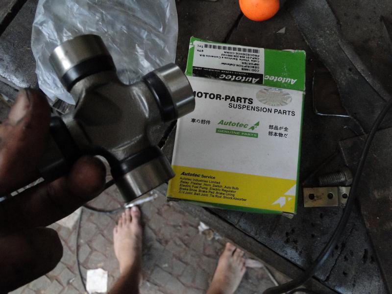

    coloquei uma cruzeta paralela q nao parece ser muito boa (foi a unica q achei aqui em brasilia) mas vou importar a original!!!!
    a vibraçao diminuiu um pouco, mas nao ficou 100%, oq sera q esta provocando essa vibraçao????
    aaaa uma duvida hehehehehehe
    tirei apenas o cardan do lado do eixo, a parte do tambo do freio de mao deixei la e apenas puxei o estriado ate sair, isso é certo???
    quando fui recolocar o estriado tive muita dificuldade pra entrar ate a posiçao correta, é normal???

    Hailton, pelo microcat fiquei na duvida pois tem essa q vc indicou e tem tb outra
    RTC3346
    Britcar (UK) Ltd > Your Search Results
    nao sei qual é a certa, talvez as duas sejam certas hehehhe, essa q coloquei é uma paralela q nao tem PN na caixa apenas confiei na palavra do vendedor da loja de auto peças q falou q era pra defender!!!!
