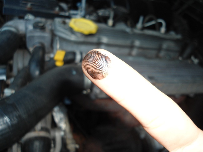

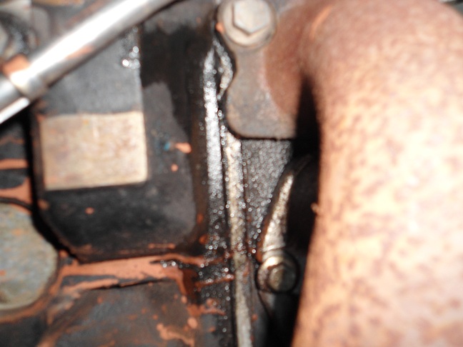

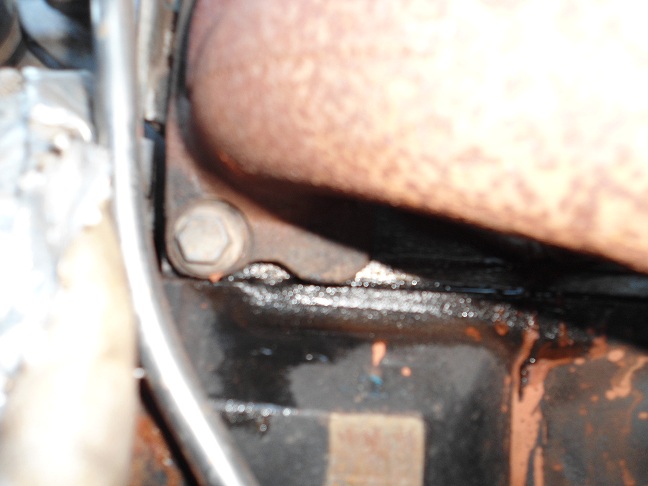

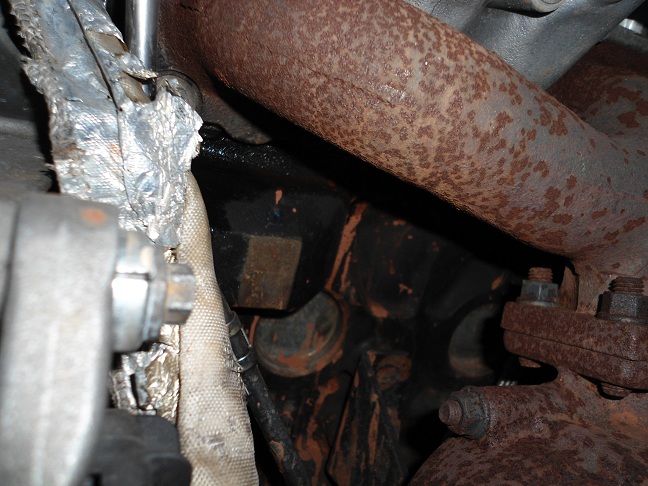

    junta do motor!!!
    amigos desde q peguei a land venho monitorando a agua enquanto nao dou uma geral no sistema de refrigerao, pois bem hoje quando cheguei em casa vi q estava abaixo do nivel coloquei agua e fui dar uma vistoriada, para meu dasespero na junta do cabeçote com o bloco tinha uma pequena parte melecada de oleo, por isso, nao muito contente coloco as primeiras fotos da land para vcs darem suas opnioes
    feliz novato!!!!!-dsc02140.jpgfeliz novato!!!!!-dsc02141.jpgfeliz novato!!!!!-dsc02142.jpgfeliz novato!!!!!-dsc02143.jpg
    sera q queimou a junta??? ou coisa pior???
    quando estiver menos preocupado coloco fotos da viatura

    Usuário Avatar de CGAUER
    11/11/2006
    1,730
    Atenção atenção!
    O cabeçote do motor 300TDI NÃO possui passagem de óleo em alta pressão e tampouco vias de óleo localizadas no lado dos coletores. O óleo sobe pelas varetas do comando e desce pelos seus orificios (lado esquerdo do motor).
    Então de onde vem este óleo (o das fotos)?!
    Ele é proveniente da junta do coletor de admissão (a mesma do escape). O respiro do cárter é direcionado para a entrada de ar do turbo, logo a pressão de ar gerada arresta as gotículas de óleo para dentro do motor e é comum esta junta ficar suada uma vez que é normal sempre vazar um pouco de ar.
    Vazamento de água;
    dificilmente vaza pela junta do cabeçote. Verifique a junta "P" que fica atrás da bomba d'água entre sua base e o bloco.
    Veja onde fica: 300TDi P-Gasket Replacement - Land Rover Zone
    Limpe tudo meticulosamente bem, aplique uma finíssima camada de junta de silicone para manter tudo preso no lugar e monte tudo de volta. É recomendável colocar graxa de cobre nas roscas dos 3 parafusos longos para evitar engripamento ao longo dos anos.
    Abraços e boa sorte.

    Não entendi. Você menciona que a água baixa e mostra uma imagem da junta de cabeçote ? O meu vazava agua pela junta conhecida como "junta revolver", é a junta que fica entre o suporte do alternador e o bloco do motor.
    Usuário Avatar de petcho
    21/09/2011
    brasilia/DF
    35
    633
    alexandre,
    o vazamento de agua ja foi achado, era um corte em uma mangueira, a minha duvida era se essa falta d'agua tinha acarretado um sobre aquecimento no motor e consequente queima da junta, por isso as fotos, mas depois de consutar um mecanico acha q o vazamento de oleo e na junta do coletor de admissao e nao na do cabecote, ele falou q e normal esse vazamento e q nao eh nada emergencial, entao depois de resolver as coisas mais serias eu troco
    nao sei se consegui ser claro, se nao, depois explico melhor abraco!!!!
