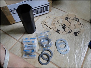

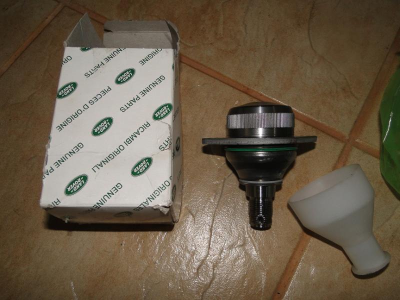

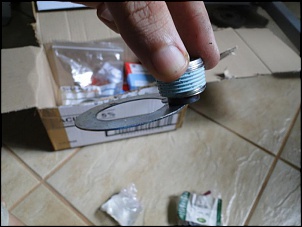

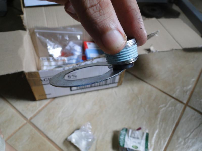

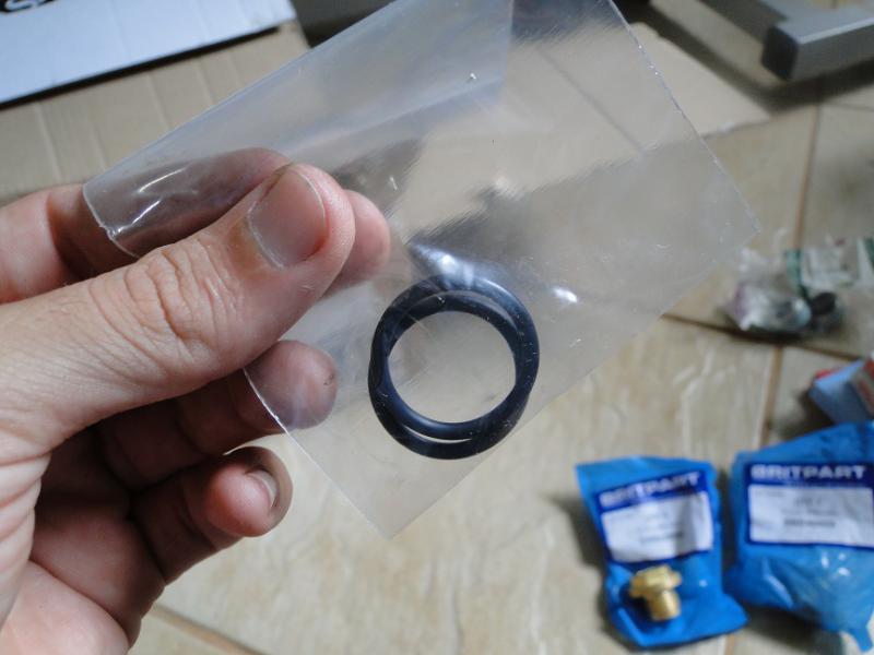

    comprei algumas coisinhas na britcar e paddock !!!
    assim q for instalando vou colocando fotos aqui, comprei essa bomba dagua q é vendida como original na paddock achando q era aquela do rotor de metal amarelado, ai fiquei na duvida, essa bomba q comprei e melhor q a nossa nacional com rotor de nylon??

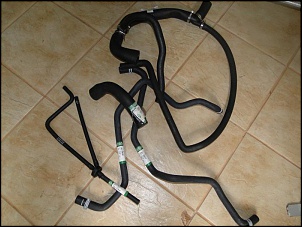

    Luciano vamos la:
    mangueiras
    -PCH119060 inferior do radiador
    -ESR2298 superior do radiador
    -JHC100310 radiador do ar quente
    -JHB100590 radiador do ar quente
    -PCH117840 mangueirinha q sai do vaso de expançao
    acho q a paddock nao tem as duas do radiador do ar quente, a britcar tem todas

    -ERR4686B bujao metalico para radiador
    -ERR4685 o-ring para o bujao do radiador

    Fala Clemente, po q bom q essa bomba é confiavel, ja tava achando q tinha jogado dinheiro fora
    cara se possivel, gostaria de saber a sua opniao sobre duas duvidas q tive, elas tao nos posts 41 e 43
