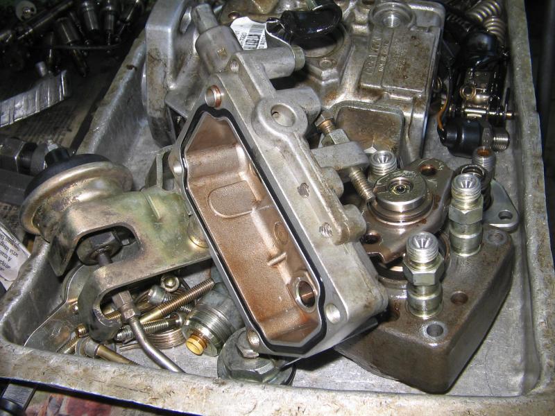

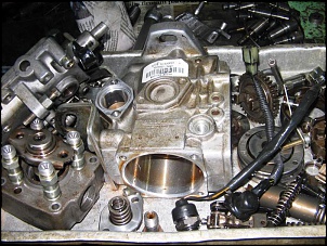

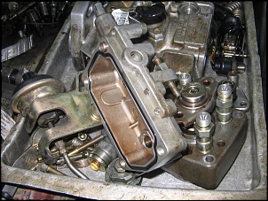

    bomba contaminada
    obs esta bomba foi comtaminada por combustivle ruin e el cliente relaxado
