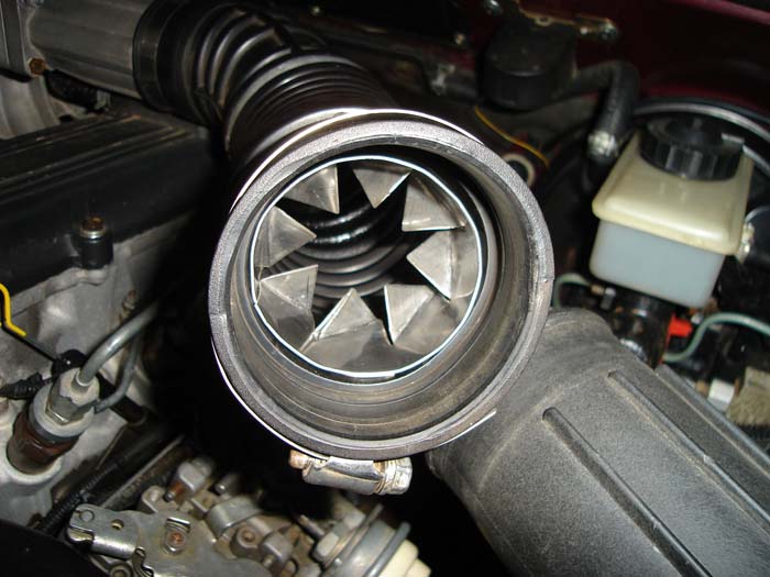

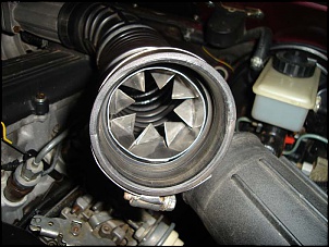

    Sportage diesel aspirada fuma...
    Menos a minha, que ta fumando pouco e gastando pouco porque estou usando aquela hélice na mangueira do ar, o "VT" que ninguém acredita que funciona. Mas se pisar forte fuma um "pouquinho" mais, como você disse são padrões antigos de regulagem, não ha o que fazer. Um motor diesel antigo que quase não fuma... Não é pedir demais galera? hehehe!
    Julio
    Sportage 2.2 diesel 1996
    Até agora nao sei o q é esse vt, vale transporte?
    Mit Pajero Full 4P 3.5 Aut - ainda original...
    É o polêmico "Velocity Tuner"...
    Miniaturas de Anexos Miniaturas de Anexos Bomba Injectora Sportage-dsc01206e.jpg
