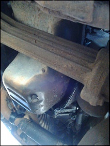

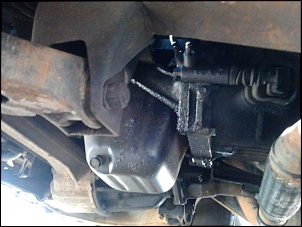

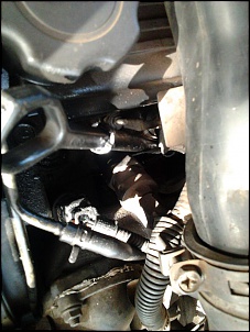

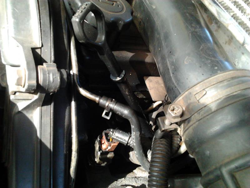

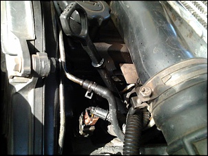

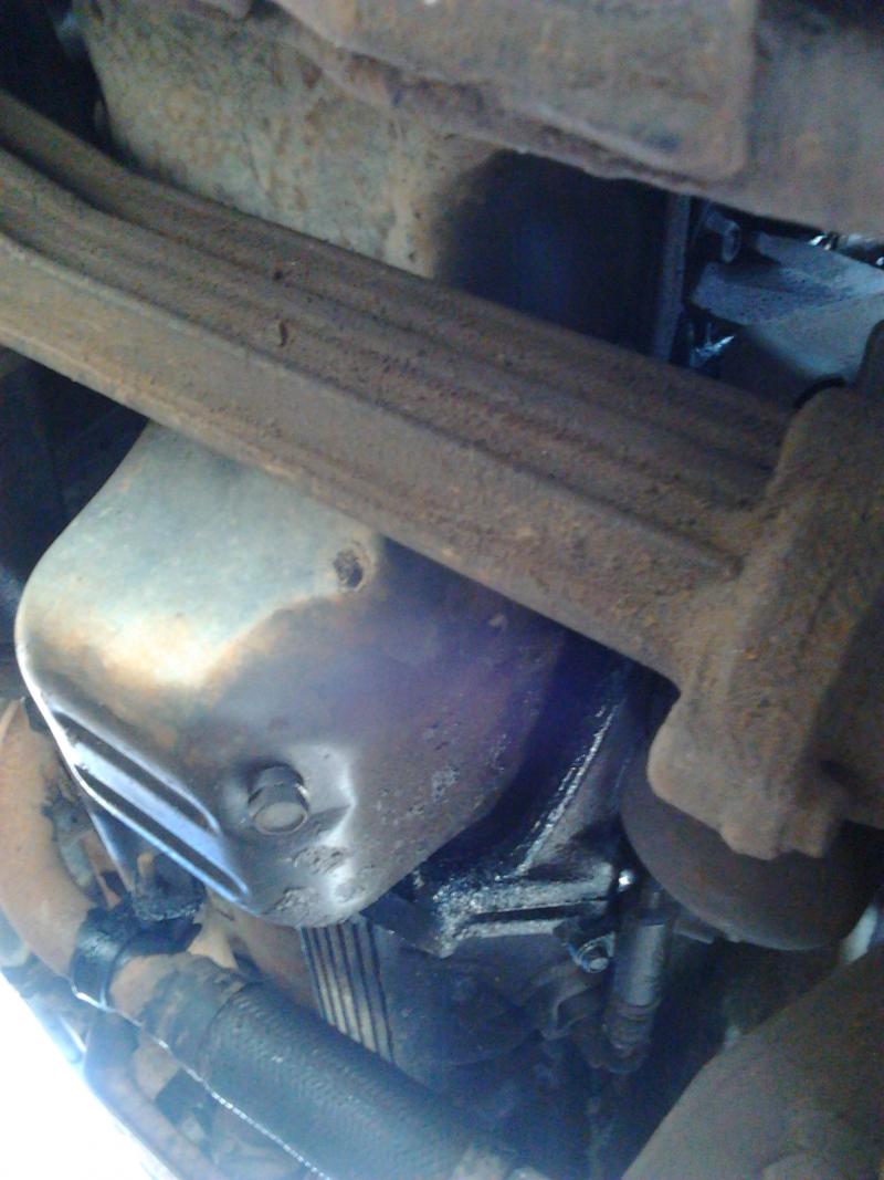

    Bom dia Pessoal aqui estão as fotos do motor.. deêm suas opiniões. grato
    Bomba Injectora Sportage-o-motor.jpgBomba Injectora Sportage-vareta-e-tampa-do-leo.jpgBomba Injectora Sportage-vista-de-cima-vareta-e-tampa-do-leo.jpgBomba Injectora Sportage-lateral-esquerda-do-motor-abaixo-do-intercooler.jpgBomba Injectora Sportage-visto-de-baixo-em-frente-roda-esquerda..jpgBomba Injectora Sportage-em-baixo-atra-s-da-roda-esquerda.jpg

    Não fica respingando... não que eu perceba e observei por uns 5 minutos.. sem acelerar muito.. creio que seja quando o motor é um pouco mais exigido... aguardo o nome do produto. muito obrigado.
