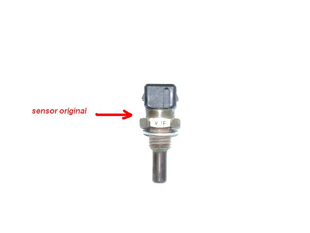

Ja tentei de dodas as formas instalar o tal sensor de água na minha sport (gasolina) e até agora não consegui.
- Primeiro eu comprei um T hidraulico, fiz muitos ajustes e nao consegui instalar, pois as roscas eram diferentes, o tamanho dele nao permitia que girasse para roscar e o sensor original é longo, o que poderia acarretar mal funcionamento do conjunto.
- Logo abaixo do sensor original, tem uma mangueira. Comprei outro T, agora de ar, consegui roscar o sensor, mas o diametro da magueira é menor que o original, o q pode restringir fluxo de água que alimenta todo o circuito de injeção...desisti.
- Olhando todos os possiveis locais, encontrei uma rosca nao usada na carcaça do cabeçote. Fixei ali e ficou bom, mas andando com o carro a temperatura chega a 115 graus facilmente.
- Pensei em usar a saida da água que resfria o oleo (filtro), mas tb terá restrição...
- Tem tb um selo mecanico na carcaça da valvula termostatica, pensei em por ali...
Alguem pode passar a receita para medir de forma eficaz a temperatura da água?
