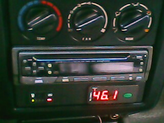

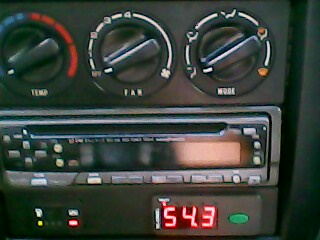

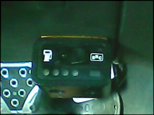

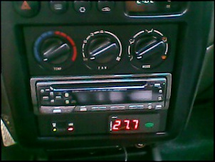

    Termometro instalado
    Ai pessoal conforme eu tinha dito anteriormente coloquei o termometro da FULLGAUGE e o MEDIDOR do GNV no painel abaixo do CDplayer, achei que ficou otima a visualização tanto do GNV que estava debaixo do volante (So contorcionista conseguia ver), e o Termometro tb ficou bem visivel e o LED de alerta da ventoinha ligada tb da pra notar bem..
    Ainda não coloquei o Sensor pois não ainda não cheguei mas encontrei ele por R$43,00 + Controlador de Temperatura TIC17RGTi R$ 96,90....
    Falta acrescentar nisso o T e finaliza..
    Por enquanto ele esta somente monitorando a temperatura interna do veiculo.. programei ele pra disparar a ventoinha aos 40° (nota-se na foto dos 46° e dos 54° que o leds de alerta ta aceso).

    Wladybr; gostei da montagem, boa ideia , ficou super legal.
    Se possivel, dps passa onde vc comprou os itens.
    valeu
