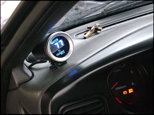

    hoje montei o Guster
    o alarme liga o relé externo que liga a ventuinha do ar condicionado

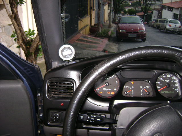

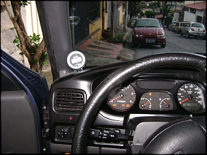

    Faz tempo que não posto aqui no fórum, mas tenho acompanhado, estou me preparando para instalar um termômetro digital e dei uma lida novamente nesse nesse tópico porém deu pra perceber que não ainda não tem uma solução definitiva de onde e como instalá-lo (tanto o o sensor como o mostrador).
    Pensei em aproveitar o sinal do mostrador original (que não serve pra nada mesmo...) e mandar para um mostrador digital que dispare um alarme e em uma temperatura pré determinada, anulando o mostrador original. O ideal mesmo seria instalar no próprio painel, será que daria certo? Teria que ter um mostrador que combinasse medidor de temperatura e de combustível que fica na mesma "bola" do painel.

    E ae Lucena, blz?
    O sensor tem que ficar no mesmo lugar do original, isso é ponto passivo, agora o marcador vai do gosto de cada um, colocar no lugar do marcador original não acho uma boa ideia, pois vai estragar o painel e é irreversivel.
    O meu coloquei em sima do painel bem no meio, junto com vacuometro e inclinometro, e ele dispara um alarme em uma temperatura programada.
