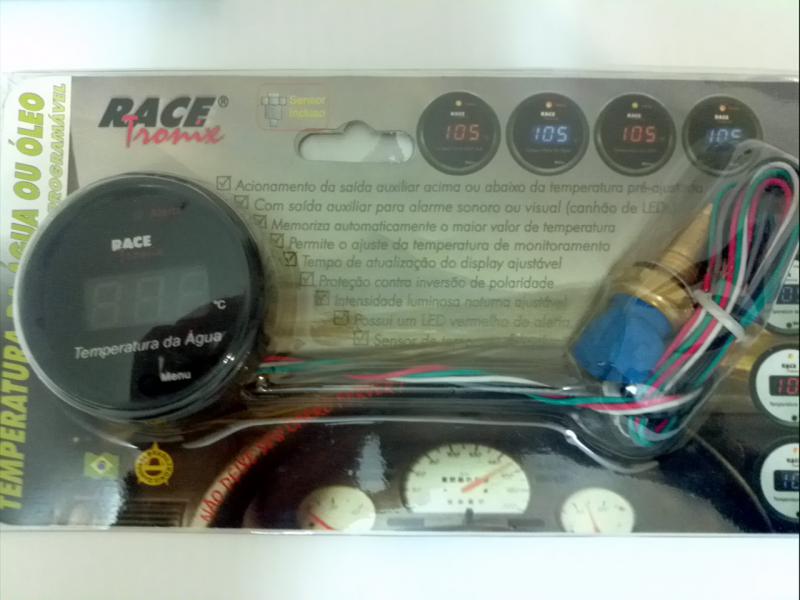

    comprei no final do dia que eu postei a mensagem e chegou ontem, me surpreendi pq eu achei que ia demorar 15 dias úteis.
    Esqueci de tirar foto, depois eu tiro, se bem que é igual ao do site. Pelo que eu li na embalagem dá para programar para disparar um alarme acima de uma determinada temperatura e dá para acionar um dispositivo auxiliar, o que não foi claro é se dá para fazer os dois ao mesmo tempo. Eu queria que ele acionasse a ventoinha do ar condicionado acima de uma temperatura pré programada, eu sei que não deve refrescar muito, mas se der uma pau na ventoinha principal eu acho que deve dar para andar uns kms até resolver o problema.
    Até mais, Saudades das trilhas
    Foto do medidor na embalagem
    O anexo não foi na mensagem de cima

    No sábado eu estava acompanhando a instalação do medidor auxiliar de temperatura na minha Sportage e durante os testes (ainda estava instalando) eu percebi que a iluminação do relógio diminui um pouco quando liga a lanterna, da mesma forma que o relógio do painel, isso é bom pq em ambiente com pouca iluminação a luz do relógio não incomodaria. Pedi para ele tentar ligar no reostato, que regula a intensidade da luz do painel, para ter controle da iluminação porém eu vi ele testando e aparentemente não deu certo, a luz do medidor auxiliar ficava piscando piscando bem rapidamente, nessa situação iria incomodar com certeza. Pedi para deixar sem o reostato mesmo. Vocês sabem se isso é normal ou tem alguma manha para ligar o reostato no medidos auxiliar?
    23/08/2010
    Lapa/PR
    1,385
    Lucena04 quando você diz iluninação do relógio esta se referindo ao brilho dos numeros certo? Neste caso é muito complicado pois os numeros deste indicador são led's e o brilho deles depende do resistor que esta em série a eles e para ter este controle de intensidade variável precisaria fazer um sistema mais complexo internamente, pois provavelmente deve ser um transistor que faz o "liga-desliga" de um resistor de menor valor para deixar a brilho com mais ou menos intensidade e para variar com certeza iria deixar o projeto com muito mais componentes e consequentemene mais caro.
