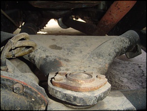

    Só deixando a minha impressão........
    Quando comecei procurar um 4X4 fiquei dois dias com um Jota para experimentar a viatura, se não fosse pelo problema de aquecimento (ferveu na minha mão) teria ficado com ele.
    O que me impressionou foi a suspensão, pois passei em cima de um monte de terra deixado por um caminhão como se estivesse passeando.
    O nivel de conforto da cabine bate de longe os Troller da vida, porem fiquei receoso de partir para uma troca de motor.
    Hoje tenho uma Camper que teve a suspensão modificada inspirada no sistema do Jota (triangulo oscilante)
    É isso ai 8) 8)
