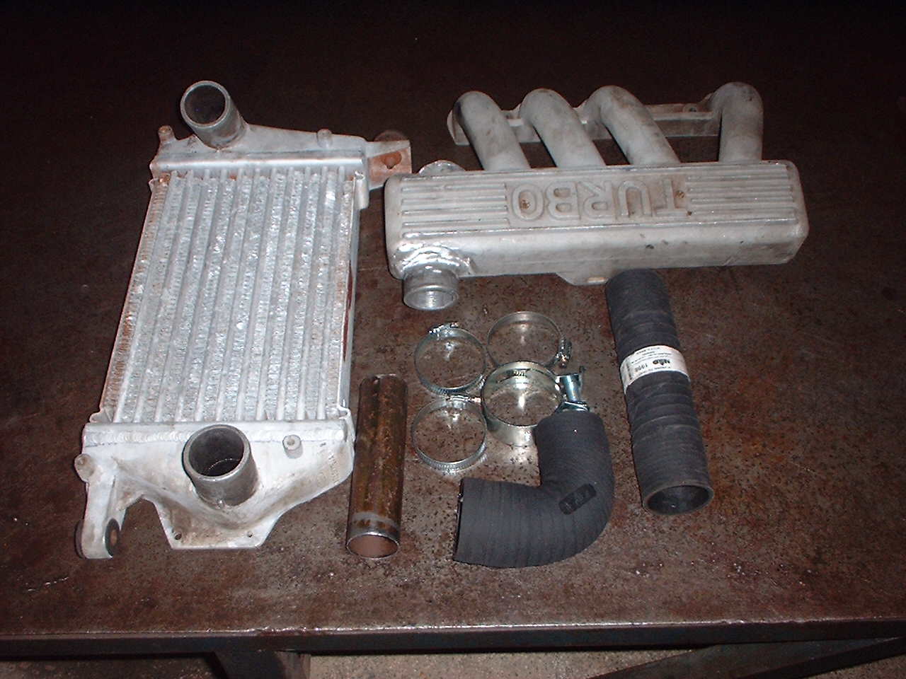

    Comprei aqui em Taguatinga, DF, vou falar com o camarada que me vendeu se ele consegue outro.
    Sugiro tambem que vc procure em casas que consertam radiadores comuns, tem sempre um técnico que sabe onde tem um radiador de ar, foi assim que consegui.
    Vou instalar sobre o motor, e para isso mudei a entrada do coletor (idéia muito boa que o nosso amigo Marcelo Veidiesel nos deu!! Valeu Marcelo).
    Olha as fotos aí.
    Preço do serviço aqui em Brasília.......120,00

    Aí está o "kit" que foi instalado no Jota.
    Radiador de ar (FORD F250) = 250,00
    Mangueiras c/ Abraçadeiras = 65,00
    Serviço de torno (mudança entrada do coletor) = 120,00
    Mão de obra da adaptação = (ainda nao sei)
    Mão de obra da abertura no capô = 150,00
    Scoop (que ainda não fiz) = estimo + ou - 200,00
    Custo total = 785,00 (ainda sem a mão de obra)
    Depois posto as fotos do cooler no lugar.
    Miniaturas de Anexos Miniaturas de Anexos INTERCOOLER NO JPX-kit_intercooler_834.jpg
