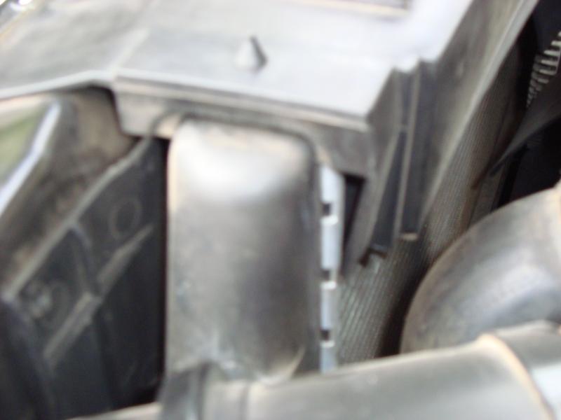

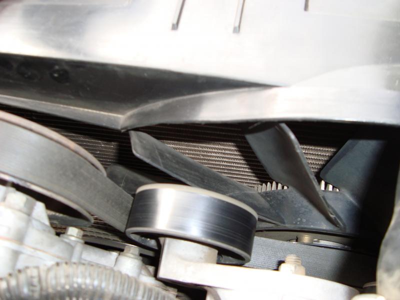

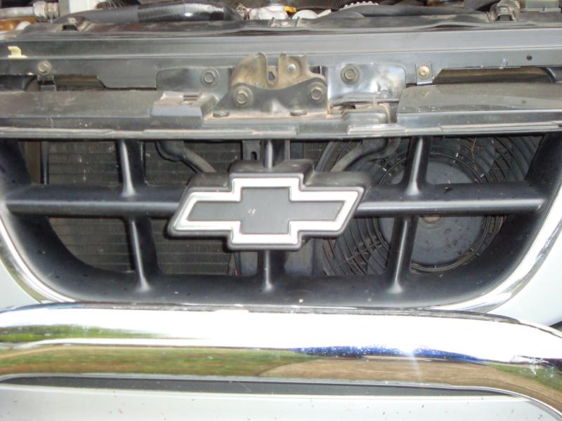

    Bom, faz algum tempo já que peguei a S10 2.5 HSD, a da assinatura, e quero fazer algumas alterações para o aumento da pontência e durabilidade do motor principalmente, mas tudo será feito baseado em muita pesquisa principalmente na condições financeira, controlhado os gastos. Estava vendo esses dias o que eu tinha de baixo do capô, e me deparei com algo muito parecido com um intercooler, posso estar falando bobagem mas pelo que vi na internet, intercooler é uma espécie de radiador, só que ai ficou a duvia: O antigo dono já instalou um intercooler nela ou é um mero radiador simples?

    Estou anexando algumas fotos do radiadores para vcs darem uma olhada.

    Boa tarde Craisiler. Assim como você sou proprietário de uma S10. Só que a minha é cabine simples ano 98. Essas fotos que você colocou em anexo são do radiador do motor. Simplificando a diferença entre o radiador comum e o intercooler é que o radiador "refrigera" agua e o intercooler ar. Agora, diferenças físicas dos mesmos não sei te responder.
    hummm... interessante, mas pelo se eu quisesse por um Intercooler, eu teria que tirar esse? pq ali não tem expaço para mais nada!!!

    Caro amigo, pela foto que vi vc. tem o radiador e o evaporador do ar condicionado que refrigera o gas.
    FRONTIER ATTACK 4 X 4 180 HP.
    Citação Postado originalmente por sergiopincelli Ver Post
    Pode me explicar melhor???

    Na sua PKP tem o radiador de água que fica proximo a helice de refrigeração e logo na frente do carro tem um outro "radiador" mais fino que na verdade é o condensador do ar condicionado que serve para resfriar o gaz. Dê uma olhada com atenção e verá que a tubulação do gaz do ar é conectada nesse outro radiador.Se vc tiver dúvida pergunte a seu mecânico que ele te explicará. OBS; na resposta acima eu coloquei a palavra EVAPORADOR e está errada e o correto é "condensador"
    Só para esclarecer melhor evaporador é o "radiador" que fica dentro do painel que gela o ar. Será que consegui fazer vc entender?
