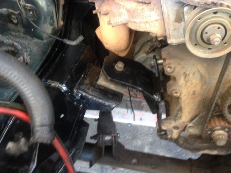

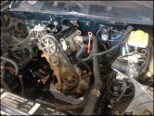

    seguem as fotos da pre montagem , com o parcial ... lembrando que este motor não é oque vai ficar no carro , pois vou montar outro motor ap bloco alto golf 2.0 turbo forjado , injetado 8 bicos com aproximadamente 450cv´s motor esse que montei para um carro de arrancada . Minha ideia é funcionar com esse motor e rodar pra ver como fica , depois encosto e coloco o turbinado , ficando mais facil pra entender a reação do carro .
    aos mimizentos de plantão , tenho loja de autopeças oque facilitou colocar qualquer motor nesta carroceria
    meu cambio não prestava e inviabilizava o conserto , não quiz trocar por outro usado .
    sempre gostei de jeep turbo ,tenho um amigo que tem uma f75 com uma mecanica ap de mais de 500 cv´s e posso dizer que empurra bem mais que o v8 , Enfim se pensar pelo lado financeiro não compensa, pois a mecanica que vai pra ela custa bem mais que um v8 original com cambio , porem quem quer algo diferenciado e manutençao mais em conta acredito que vá funcionar ..
    lembrando que tem cherokee de 10.000 15.000 a rodo , uma sem mecanica se torna bem mais barato que uma rural ou f75
    Dicas e sugestões serão bem recebidas .

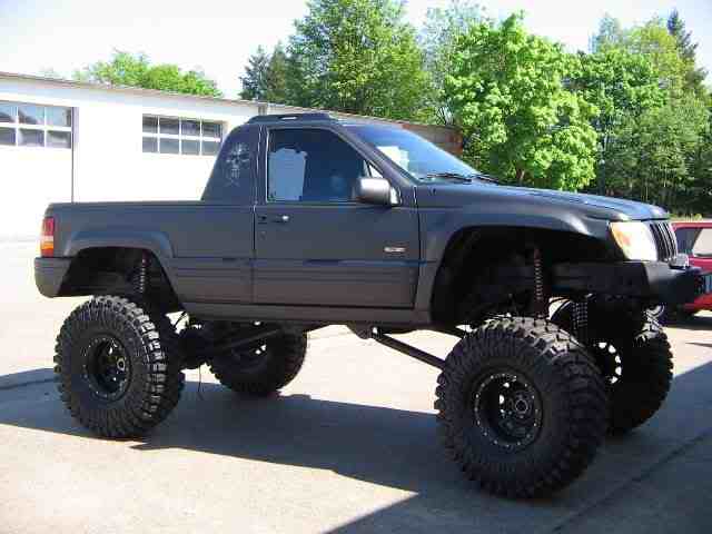

    proximo passo vai ser o serrote Grand Cherokee Motor AP e Cambio de Chevette!-2drzjrear.jpgGrand Cherokee Motor AP e Cambio de Chevette!-2doorgrandon37s.jpg
