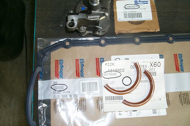

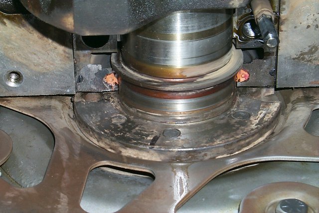

    Olá Roberto, já fiz essa troca por duas vezes na minha Zj 5.2, e todas duas foram feitos os mesmo procedimentos, descendo o cambio e efetuando a troca do mesmo, pois o local e de difícil, acesso com o cambio no lugar é muito complicado, Na maioria das vezes o que ocorre é que no lugar onde o retentor fica, cria uma pista (desgaste) no virabrequim e com o tempo o retentor deixa de vedar, mais por esperiencia própria, desceria a caixa que mesmo dando trabalho eu acho bem mais fácil, pois são 2 mancais e o retentor são duas meia luas o de baixo é fácil de retirar, mais o de cima é mais complicado. Espero ter ajudado, boa sorte !!!!

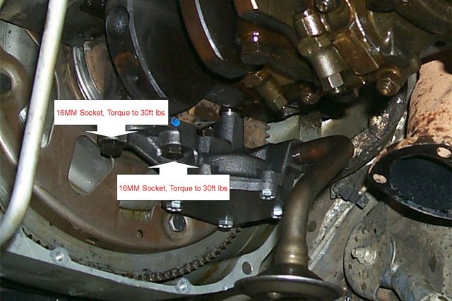

    Perdão.. fui lendo sem olhar as datas, é para o GuilhermeZj, o certo seria vc retirar aquela flange metalica que é parafusada na capa seca e retirar o carter para ver se é o mancal do virabrequim, quando é vazamento no conversor o oleo é vermelho, pois é oleo hidraulico.

    Na próxima vez já sabe, gasta R$ 20 de graxeta, uma hora de mão de obra e tá feito!
