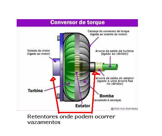

    Amigos; Primeiramente precisamos saber se este óleo que esta vazando é do motor ou do cambio , temos dois tipos de vazamentos que acabam pingando no mesmo lugar que seria na caixa seca , eu aconselho a retirar o cambio e trocar tanto o retentor do virabrequim como o retentor do conversor de torque , afinal com o cambio no chão fica mais fácil realizar o trabalho .
    Segue desenho abaixo
    http://www.4x4brasil.com.br/forum/at...2&d=1325643486
    Só um detalhe , no caso das cherokees ZJ o volante do motor é o próprio conversor de torque e na maioria dos casos os vazamentos neste local são provenientes do retentor do conversor " cambio"

    Boa noite a todos, não sei se ainda está ativo ou se alguém acompanha esse tópico mas eu tô com um problema de vazamento de óleo na minha ZJ 5.9 (comprei há duas semanas) e o infeliz é bem ali onde foi comentado, na capa seca, mas o motivo de eu vir aqui "incomodar" é esse desenho postado aqui.
    Nunca abri o motor da minha ZJ, só a peguei e troquei todos os fluídos e me apareceu esse vazamento, e pelo que eu percebi pelo desenho é que o retentor (gaxeta) do motor é o mesmo da caixa ?
    Aquele que está ligado com um traço "volante do motor (ligado ao motor)".
    Ouvi falar também que tem uma tal bucha no conversor que pode fundir e dar esse vazamento também, onde fica essa bucha ? Pro lado do motor ou da caixa ?

    O retentor (gaxeta) do motor , não é o mesmo da caixa , tenho uma foto em algum lugar e depois coloco aqui .
    Repare no desenho que a parte do motor termina naquele disco onde tem dois parafusos ,que aparecem , "no total são quatro", esta peça é chamada de flexplate , é onde o sensor de posição do virabrequim trabalha , na ZJ o volante do motor é o próprio conversor de torque, é ali onde o motor de arranque engata a engrenagem para a partida .
    No desenho tem uma seta em vermelho , mostrando onde se encontram os dois retentores, basta saber qual esta vazando .
    Também tem esta especie de bucha de bronze que fica na carcaça do cambio .
    Um detalhe muito importante que pode provocar vazamento por este mesmo local e ser facilmente confundido com defeito nestas buchas é o excesso de óleo no cambio
    T+
    Wilson

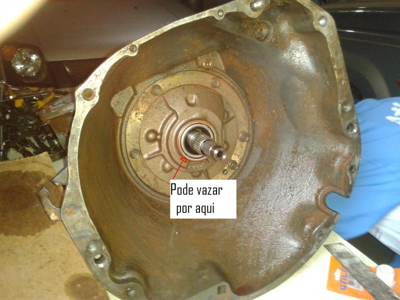

    Wilsonaa
    http://www.4x4brasil.com.br/forum/at...6&d=1335799489
    Para postar fotos , você precisa primeiro criar um álbum e depois colocar as fotos nele .
    Realmente as varetas , alem de serem muito compridas , também são bem tortas e se forem mexidas , podem induzir ao erro , o duro é saber , o certo seria arrumar uma outra emprestada para conferir
    T+
    Wilson
