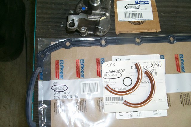

    Pelas fotos é isso mesmo, é uma graxeta ... agora como troca a parte de cima ?
    na foto só da pra ver que foi trocado e a parte de baixo parece fácil.

    A parte de cima é só empurrar a borracha velha pra fora, passar um óleo ou vaselina no novo e empurrar ele pra dentro (QUE PAPO GAY). O da tampa é só encaixado.
    Olha esse vídeo que eu acho que vai ficar mais claro:

    Legal, eu achava que era um retentor, ai só tirando fora o cambio, mas as graxetas parece viável fazer o trampo sem desmontar tudo, na próxima troca de óleo vou tentar fazer a troca, vamos ver o que vou conseguir.
    Obrigado pelas dicas.
