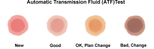

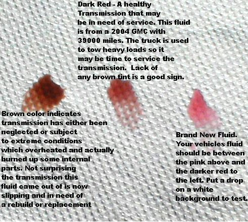

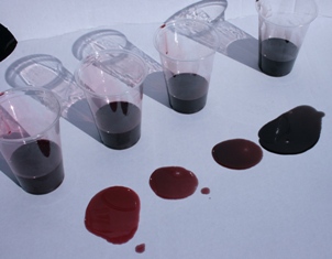

    Segue ai as fotos ;
    http://www.4x4brasil.com.br/forum/at...1&d=1341269853
    http://www.4x4brasil.com.br/forum/at...2&d=1341269854
    http://www.4x4brasil.com.br/forum/at...3&d=1341269854
    A cor e o cheiro dos fluidos podem não nos contar tudo , mas , conta muito !

    Isso aí é no fluido utilizado pela GM, Wilson.. o ATF+ da Chrysler não tem consistência de cor / odor relativo ao desgaste ou "vencimento" do fluido, eu não confiaria.
    Segundo a Chrysler "on ATF+3, ATF+4 and later fluids, fluid color and odor are no longer indicators of fluid condition".
    O problema é que nos EUA as oficinas especializadas já estão equipadas pra testar a resistência do fluido, assim podem dar um diagnóstico preciso sobre se ele está bom ou não. Pra nós ainda é no olhômetro..
