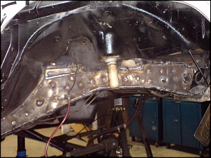

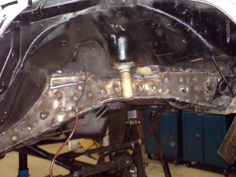

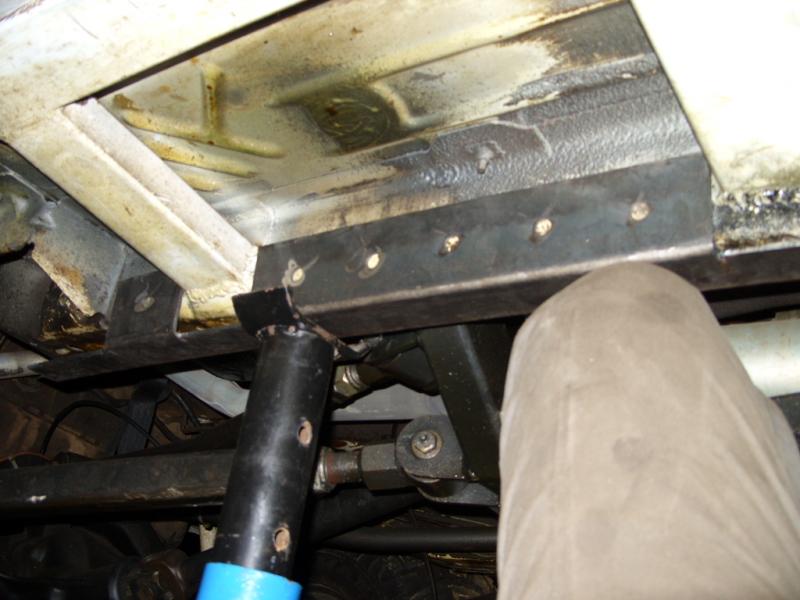

    Citação Postado originalmente por athos_f Ver Post
    Tenho uma duvida , atualmente uso uma f-75 ben preparada , mas gosto muito da cherokee sport , porém me disseram q esse carro é monobloco e não chassi ,e que qdo usa pneus grandes tipo 35" começa a trincar tudo , isso é verdade , ?? existe algum tipo de reforço q se pode comprar pra evitar isso ? valewew
    Pode acontecer sim, mas é só reforçar o chassis como acontece com os jeeps.
    Abaixo umas fotos do meu chassis.
    Miniaturas de Anexos Miniaturas de Anexos -dsc02538.jpg   -ss851326.jpg   -ss851329.jpg
